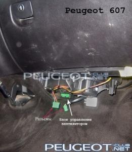

elektron Опубликовано 11 июля, 2013 Опубликовано 11 июля, 2013 (изменено) Всем привет. Почитал все посты про неработающий вентилятор салона в 607, в основном выходит из строя блок управления (который рядом с вентилятором) но у меня видимо другая проблемма какая-то. Опишу подробно что смотрел и проверял: 1. Подсветка и кнопки управления обдувом работают, под панелью слышно как передвигаются заслонки. При изменении уровня обдува ничего не происходит (вентилятор молчит), также не включается кондиционер.2. При заводке авто и включению климата кнопкой OFF в циферблатах температуры мигают точки между цифрами.3. Вентилятор снимал, подключал на прямую 12В, работает.4. Купил блок управления вентилятором, поставил эффекта нет.5. Поехал к электрику, он проверил тестером сказал что управляющее питание с кнопок не поступает в блок управления вентилятором (он сказал от 0-5В зависит от выставленного уровня обдува)6. Сделал диагностику, выдало что неисправен блок управления, хотя я поставил новый. Радиатор в блоке управления греется, значит (я так думаю) транзистор рабочий.7. После дигностики точки в циферблате температуры не мигают. Вентилятор с кондиционером так и не работает( Может кто подскажет дельным советом что ещё проверить? Плохо в 40 градусную жару ездить без кондиционера. Изменено 11 июля, 2013 пользователем elektron

elektron Опубликовано 16 июля, 2013 Автор Опубликовано 16 июля, 2013 Проблема решена, последовал совету одного человека, проверил всё по второму разу, открутил блок управления вентилятором посмотрел контакты, на большой фишке были сплавленны контакты от проводов идущих к вентилятору. рассоединил контакты, поставли всё на место, не работает вентилятор и кондиционер. В течении дня включал, вентилятор так и не заработал. Записался на ремонт к официалам в Новороссийске (сам я из Анапы). Сегодня ехал с женой решил проверить, включил кондиционер и вентилятор, всё заработало. Мистика какая-то, ночь машина постояла и вентилятор начал включаться. Не знаю что и думать. Спасибо за совет.
