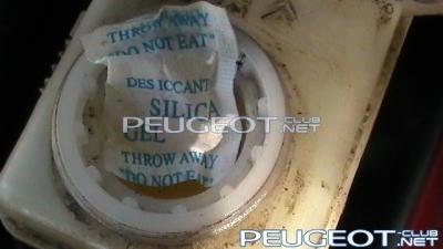

Диман77 Опубликовано 14 июля, 2013 Опубликовано 14 июля, 2013 А Димон это разве проблема!!!!! + крышка не имеет ни каких отверстий+ никогда не замечал на не заведённой авто тормоза работают сухо (с чего бы это???) и жидкость не подтекает а мы её давим за счёт главного цилиндра, вакуумного усилителя.... Тогда вот решение проблемы для тех кто боится влаги через бачок Пусть все тазы на неве ездят мы их обманем)))))
