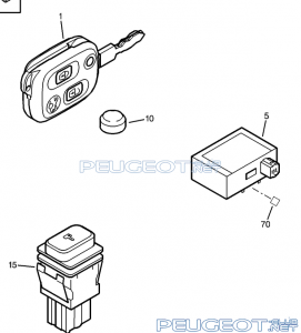

qwerty Опубликовано 22 апреля, 2014 Автор Опубликовано 22 апреля, 2014 (изменено) кто знает где стоит БЛОК БЛОКИРОВКИ ДВЕРЕЙ 6556 KF тот что под цифрой 5 Изменено 22 апреля, 2014 пользователем qwerty
