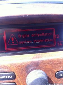

polok78 Опубликовано 14 июля, 2013 Опубликовано 14 июля, 2013 Помогите определить с чего начать ремонт и поиск проблем, плиз! Машина Peugeot 607 2.2 газ-бензин 2004 года автомат.Заметил, что на холодную затроило, пропала тяга. Плохо набирает обороты, соответственно плохо переключаются передачи. При этом при переключении на газ всё становится в норму, машина оживает. Кстати, машина плохо заводится, не с первого раза. Мне говорят, что так обычно бывает, когда ставят газ, может кто сталкивался? Кстати, после начала этих проблем замигал "чек" и появилась надпись:'engine antipollution system inoperative' (неисправна система выхлопных газов)

kain639 Опубликовано 14 июля, 2013 Опубликовано 14 июля, 2013 А почему пишет "INOPERATIVE", когда обычно пишется (у меня) "DEFECTIVE"? Или я что-то пропустил? Езжу с антиполлюшеном - проблем нет (тьфу три раза).
polok78 Опубликовано 14 июля, 2013 Автор Опубликовано 14 июля, 2013 у меня тоже горело всё время и писало "DEFECTIVE". как начало троить сразу написало "INOPERATIVE" и при этом "чек" мигает, а не горит постоянно - есть разница и в инструкции по эксплуатации так написано.
