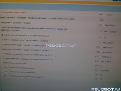

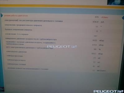

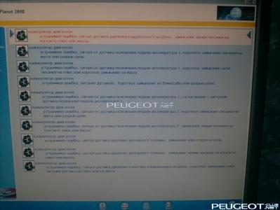

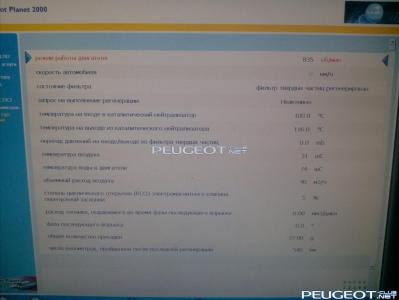

Всем привет.вчера ехал домой и машина вдруг затупила.она начала сначала дëргаться,потом появилась ошибка abgasanomalie,потом есп вырубилось и хоть я жал кнопку на включение нечего непроисходило.после пропала реакция на газ,потом я вырубил машину подождал и опять завел.но проблемы остались но газ вроде заработал.ну даехал ели как домой.на слелующий день все тоже самое.и такое ощющение что газ будто зависает.температура поднялас больше 90.где капать непойму.
