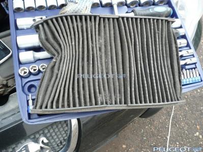

Sasha Опубликовано 8 сентября, 2013 Опубликовано 8 сентября, 2013 потели все окна да и решил заменить фильтр салона. вот что там было
AlexelA Опубликовано 8 сентября, 2013 Опубликовано 8 сентября, 2013 Трындец... Народ, почему-то, больше беспокоится о том, чтобы чистый воздух поступал в мотор, а чем дышишь сам - пофигу...Возьмите за привычку менять салонник вместе с маслом и масляным фильтром... 1
dimon405 Опубликовано 8 сентября, 2013 Опубликовано 8 сентября, 2013 Через неделю новый таким же станет.
AlexelA Опубликовано 8 сентября, 2013 Опубликовано 8 сентября, 2013 Логично, черт побери... Нахрена его вообще придумали? выкинуть его нафиг...П.С. судя по внешнему виду фильтра, он пробежал не менее 40 тык...
dimon405 Опубликовано 8 сентября, 2013 Опубликовано 8 сентября, 2013 Меняли его явно недавно и он угольный. Иначе был бы весь в листве.
Sasha Опубликовано 8 сентября, 2013 Опубликовано 8 сентября, 2013 Я ее купил неделю назад. туда залез потому что потели стекла. И явно его не меняли давно. Там земля межту слотами. Да он угольный, но весь уже как труха.
