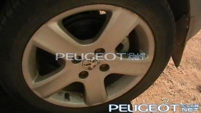

Диман77 Опубликовано 16 июля, 2013 Опубликовано 16 июля, 2013 Вот моё литьё, вроде как родное (имхо), но у меня резина R16 ,значит диск принято считать на 16, правильно я понимаю???
icechieff Опубликовано 16 июля, 2013 Опубликовано 16 июля, 2013 оригинальные болты - ровные с шайбой...
Диман77 Опубликовано 16 июля, 2013 Опубликовано 16 июля, 2013 @icechieff, чё у меня получается только крышки со львом родные???
Диман77 Опубликовано 16 июля, 2013 Опубликовано 16 июля, 2013 А это что? кто знает? тайный знак китайцев что ли???
icechieff Опубликовано 16 июля, 2013 Опубликовано 16 июля, 2013 @icechieff, чё у меня получается только крышки со львом родные???может просто болты не родные... А это что? кто знает? тайный знак китайцев что ли???нет, это на многих дисках знак, если не путаю, то означает соответствие каким-то требованиям...
Ратник Опубликовано 16 июля, 2013 Опубликовано 16 июля, 2013 Фирменное литье может быть и из Испании и из Турции и.т.д. Болты то какие с шайбой или конус???
Диман77 Опубликовано 16 июля, 2013 Опубликовано 16 июля, 2013 Загляни в свои колодца дисков и всё станет ясно!!!
Ратник Опубликовано 16 июля, 2013 Опубликовано 16 июля, 2013 Так я свои знаю, у меня под шайбу, болты шли в комплекте с дисками.
