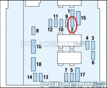

Диман77 Опубликовано 16 июля, 2013 Опубликовано 16 июля, 2013 (изменено) Сначала предохранитель 2 под капотом (Рустам но не успел я сообщение отправить как Алексей уже написал) Изменено 16 июля, 2013 пользователем Диман77

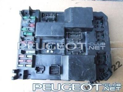

Диман77 Опубликовано 16 июля, 2013 Опубликовано 16 июля, 2013 Но вот дорестайл (ещё они там все подписаны)
Диман77 Опубликовано 16 июля, 2013 Опубликовано 16 июля, 2013 Они на блоке подписаны, а вот совпадают ли цифры, сказать не могу,
Диман77 Опубликовано 16 июля, 2013 Опубликовано 16 июля, 2013 Чёт я сам загнался,а такой блок не для дизеля случайно???
Диман77 Опубликовано 16 июля, 2013 Опубликовано 16 июля, 2013 В мобщем иди свой блок под капотом фоткай, а то мы 3 дня будем только пред искать.
Алексей1470 Опубликовано 16 июля, 2013 Автор Опубликовано 16 июля, 2013 Своткал из салона и под капотом.
Диман77 Опубликовано 16 июля, 2013 Опубликовано 16 июля, 2013 Ну обычный блок, 1ю картинку я кидал, вот здесь под проводами смотри №2 на 15 ампер
