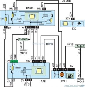

Диман77 Опубликовано 18 июля, 2013 Опубликовано 18 июля, 2013 Но тут по схеме стоит R2 счёт неё подаётся питание на предохранитель F2 и далее на бензаносос
crows Опубликовано 18 июля, 2013 Опубликовано 18 июля, 2013 надо посмотреть питание при выключенном зажигании, если будет так 4 вольта значит где то коротит, либо проводка либо БСИ всё таки, под капотом ещё есть реле насоса, только не могу сказать какая именно
ceed Опубликовано 18 июля, 2013 Опубликовано 18 июля, 2013 Вскрыли блок, проверили реле-реле рабочее.По дорожкам- реле замыкает контакт,вывод-не подается питание на релюшку от микросхемы.
