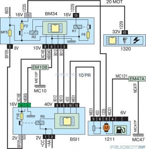

ceed Опубликовано 18 июля, 2013 Опубликовано 18 июля, 2013 А откуда еще может подаваться сигнал для включения реле?
Диман77 Опубликовано 18 июля, 2013 Опубликовано 18 июля, 2013 (изменено) проверьте в гнезде предохан F8 есть питание Изменено 18 июля, 2013 пользователем Диман77
crows Опубликовано 18 июля, 2013 Опубликовано 18 июля, 2013 сигнал идет с иммо на БСИ а оттуда уже на насос катушку и все остальное но если у вас машина заводиться принудительным подключением то иммо в порядке значит, надо искать! большие проблемы на первый взгляд всегда лежать на поверхности
crows Опубликовано 18 июля, 2013 Опубликовано 18 июля, 2013 нужно вам попробовать принудительно плюс кинуть не на насос, а на релюшку которая находиться в подкапотоном блоке, если насос заработает то у вас однозначно проблема в блоке

ceed Опубликовано 18 июля, 2013 Опубликовано 18 июля, 2013 Товарищи!!! Проблема реально просто ВАЛЯЛАСЬ на поверхности!!! Вскрыли обшивку пола- обнаружили, что провод переломился, в ногах он был без изоляции. Всем спасибо за участие!!!
Диман77 Опубликовано 18 июля, 2013 Опубликовано 18 июля, 2013 Офигеть!!!! Можно вас поздравить, какой провод 1235?

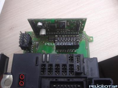

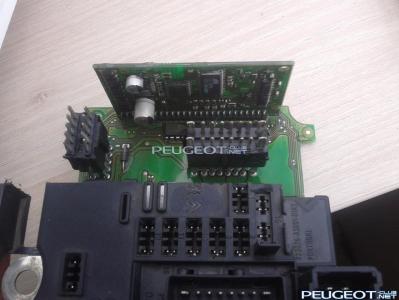

Димон2014 Опубликовано 7 июня, 2015 Опубликовано 7 июня, 2015 Коллеги, доброй вечер!Машина после ночной стоянки отказалась заводится, молчит бензонасос. Питание на насос не приходит!При подаче питания напрямую, насос работает.Предохранитель цел, на клеммах предохранителя 12 V есть.Плюс от разъема до блока предохранителей прозванивается, провод цел. Что меня насторожило! Плюсовой провод на разъеме бензонасоса звонится на массу, в разъеме бензонасоса !!!! У кого-то было подобное, как лечили? P.S. Блок предохранителей снял, припер домой для глобального изучения....
Димон2014 Опубликовано 8 июня, 2015 Опубликовано 8 июня, 2015 Блок предохранителей у нас неремонтопригоден, увы...Завтра потащу авто к электрику, будем колхозить новое реле....
Димон2014 Опубликовано 9 июня, 2015 Опубликовано 9 июня, 2015 Электрик решил вопрос кардинально! Просто выломал из блока штатное реле бензонасоса и поставил другое
