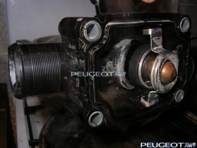

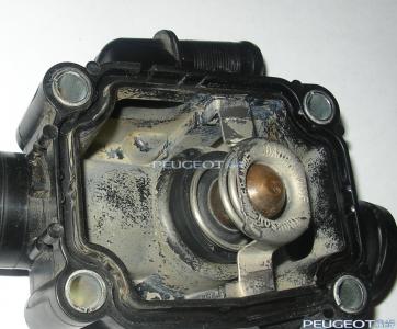

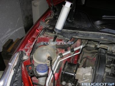

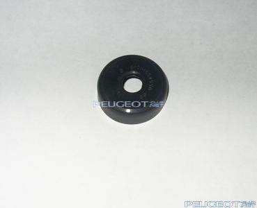

icechieff Опубликовано 29 января, 2011 Опубликовано 29 января, 2011 Нашел на С4-Клуб инфу , как починить термостат самому. Выкладываю (оригинал тут). Автор и фотограф – Yus …ну в общем-то починил я эту хрень, проверил, всё работает.Опишу процедуру ремонта – может кому пригодиться. Стоимость ремонта: 2 р. за резинку + суперклей 14 р. = 16 руб.Ну начинаем с того, что снимаем аккумулятор, откручиваем и снимаем воздушный фильтр..Я это не фоткал, думаю ничего сложного там нет, да и не раз уже описывалось наверное..Сливаем антифриз; Я слил (или высосал) его при помощи большого шприца и шланга опущенного через расширительный бачек далее по шлангу вниз, в несколько этапов. далее, антифриза осталось совсем немного, грамм 200, его я слил в маленькую банку через нижний шланг радиатора.Откручиваем и убираем все что нам мешает добраться к термостату, снимаем термостат.Теперь процедура разборки и ремонта темостата.В автомагазине я приглядел что мне может подойти взамен развалившейся резинки, это оказался пыльник с тормозных цилиндров классики, на нем номер 2101-1602550; почему его? ну во первых он натянулся на термостат просто отлично, толщина резины примерно одинаковая с той что была ранее на термостате, ну и само качество резины к высоким температурам подходит более чем надо т.к. он стоит на тормозных цилиндрах, а температура от колодок и барабана при торможении на-а-а-амного выше чем температура ОЖ двигателя. На всякий случай я этот пыльник немного поварил в кипятке, потом достал и потянул, как бы проверить какая стала резина.Она практически не изменилась, ни мягче ни жестче, т.е. то что нам и надо!!!Идем далее…натягиваем его на термостат; вставляем пружину (внутри резинки есть паз по кругу, поэтому он за все это дело и цепляется); и на всякий пожарный я залил его по кругу суперклеем; далее собираем все на место; после всего этого я решил попробовать как все это заработает. Градусника до 100* у меня нет, но есть тестер с термопарой, им и измерял температуру; довел температуру до 95 *С, термостат начал движение примерно 92*С может и раньше это трудно уследить, то что нам и нужно. При 95* он открылся уже ощутимо; по мере остывания, он закрылся;Когда закрылся, попробовал дунуть со стороны патрубка – держит намертво…ЗАШИБИСЬ!!!!!!!!!!! Ну вот вроде и всё парни, завтра пойду ставить.Вот еще!!!когда будете разбирать термостат, запомните как он стоял в корпусе, шток у него идет чуть в сторону относительно корпуса термостата (НА 6-ОЙ ФОТКЕ НЕМНОГО ВИДНО), на «попкке» термостата выбита цифра 91(на фото собранного термостата видно цифру), запомните как она была, так и ставьте +/- 2 мм. не критично. P.S.Может кому пригодиться, кто любит чинить сам или сама…есть такие)))Данный ремонт подойдет для всего семейства PSA где установлен такой-же девайс. 8

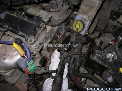

Mountaine Опубликовано 8 декабря, 2012 Опубликовано 8 декабря, 2012 А подскажите пожалуйста. При снятии блока термостата в том месте где он соприкасается с двигателем - там прокладку новую нужно или на герметик садится ? или вообще ничего не нужно ? Фото № 2 у автора.Заранее спасибо !
dron1985 Опубликовано 15 декабря, 2012 Опубликовано 15 декабря, 2012 А подскажите пожалуйста. При снятии блока термостата в том месте где он соприкасается с двигателем - там прокладку новую нужно или на герметик садится ? или вообще ничего не нужно ? Фото № 2 у автора.Заранее спасибо ! да там прокладка идет. но такой ремонт термостату не поможет лучше новый купить.

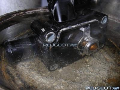

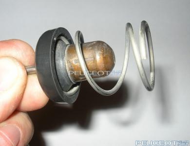

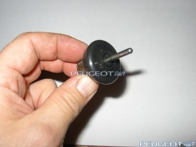

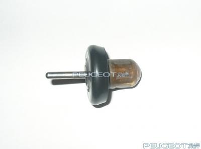

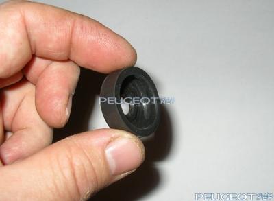

alapeugeotovod-vot Опубликовано 23 января, 2016 Опубликовано 23 января, 2016 Нашел на С4-Клуб инфу , как починить термостат самому. Выкладываю (оригинал тут). Автор и фотограф – Yus …ну в общем-то починил я эту хрень, проверил, всё работает.Опишу процедуру ремонта – может кому пригодиться. Стоимость ремонта: 2 р. за резинку + суперклей 14 р. = 16 руб.Ну начинаем с того, что снимаем аккумулятор, откручиваем и снимаем воздушный фильтр..Я это не фоткал, думаю ничего сложного там нет, да и не раз уже описывалось наверное..Сливаем антифриз;01.jpg Я слил (или высосал) его при помощи большого шприца и шланга опущенного через расширительный бачек далее по шлангу вниз, в несколько этапов.02.jpg далее, антифриза осталось совсем немного, грамм 200, его я слил в маленькую банку через нижний шланг радиатора.Откручиваем и убираем все что нам мешает добраться к термостату, снимаем термостат.Теперь процедура разборки и ремонта темостата.В автомагазине я приглядел что мне может подойти взамен развалившейся резинки, это оказался пыльник с тормозных цилиндров классики, на нем номер 2101-1602550;03.jpg 04.jpg почему его? ну во первых он натянулся на термостат просто отлично, толщина резины примерно одинаковая с той что была ранее на термостате, ну и само качество резины к высоким температурам подходит более чем надо т.к. он стоит на тормозных цилиндрах, а температура от колодок и барабана при торможении на-а-а-амного выше чем температура ОЖ двигателя. На всякий случай я этот пыльник немного поварил в кипятке, потом достал и потянул, как бы проверить какая стала резина.Она практически не изменилась, ни мягче ни жестче, т.е. то что нам и надо!!!Идем далее…натягиваем его на термостат;05.jpg 06.jpg вставляем пружину (внутри резинки есть паз по кругу, поэтому он за все это дело и цепляется);07.jpg и на всякий пожарный я залил его по кругу суперклеем;08.jpg далее собираем все на место;09.jpg после всего этого я решил попробовать как все это заработает. Градусника до 100* у меня нет, но есть тестер с термопарой, им и измерял температуру;10.jpg довел температуру до 95 *С, термостат начал движение примерно 92*С может и раньше это трудно уследить, то что нам и нужно. При 95* он открылся уже ощутимо;11.jpg 12.jpg по мере остывания, он закрылся;Когда закрылся, попробовал дунуть со стороны патрубка – держит намертво…ЗАШИБИСЬ!!!!!!!!!!!13.jpg Ну вот вроде и всё парни, завтра пойду ставить.Вот еще!!!когда будете разбирать термостат, запомните как он стоял в корпусе, шток у него идет чуть в сторону относительно корпуса термостата (НА 6-ОЙ ФОТКЕ НЕМНОГО ВИДНО), на «попкке» термостата выбита цифра 91(на фото собранного термостата видно цифру), запомните как она была, так и ставьте +/- 2 мм. не критично. P.S.Может кому пригодиться, кто любит чинить сам или сама…есть такие)))Данный ремонт подойдет для всего семейства PSA где установлен такой-же девайс.как думаете стоящая процедура?или можно попасть в просак)

alapeugeotovod-vot Опубликовано 24 января, 2016 Опубликовано 24 января, 2016 сходил сейчас в автомагазин,мне продавец дал рем.комлект тормозных цилиндров и главного цилиндра с классики (все резинки) и данной резинки в том комплекте не оказалось,я описал ему вид этой резинки которая мне нужна,он пожал плечами хотя работает в магазине по тазам уже наверно лет 10.я в недоумении
alapeugeotovod-vot Опубликовано 24 января, 2016 Опубликовано 24 января, 2016 нашел я эту резинку под этим номером 2101-1602550 ей оказалась ремкомплект ваз цилиндра сцепления
Alexxx321 Опубликовано 24 января, 2016 Опубликовано 24 января, 2016 выписывал такую 1336.Z1,она потолще той которая была,плюс посадил ещё на герметик(на всяккий).Не течёт. резинку я брал на СТО у мужиков спросил от тормозного цилиндра от классики,нашли померяли подошло как родное.

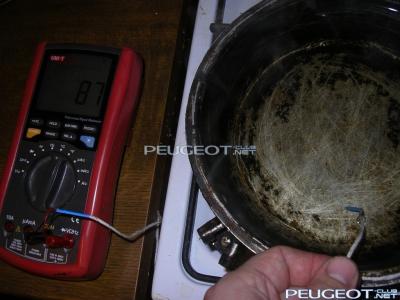

alapeugeotovod-vot Опубликовано 18 сентября, 2016 Опубликовано 18 сентября, 2016 поменял вчера термостат ,брал новый,что то сомнения всё таки по ремонту,двигун греется быстро ,старый (точнее резинка )была в порядке,закинул старый в кастрюлю,начал открываться почти при закипании(градусника нет)х.з. что ему не хватало,так что колхоз не всегда верное решение,снял бы и остался бы без колёс на пару дней,антифриз не собирал ,слил в яму ,2 литра хватило.всем добра.
