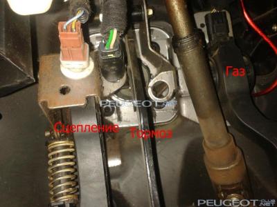

geck Опубликовано 3 сентября, 2014 Опубликовано 3 сентября, 2014 (изменено) про какие провода на педалях идёт речь?приложил фотку своих педалей Изменено 3 сентября, 2014 пользователем geck

Dimkin67 Опубликовано 5 сентября, 2014 Опубликовано 5 сентября, 2014 про какие провода на педалях идёт речь?приложил фотку своих педалейКонцевик на педали тормоза должен быть с 4-мя проводами.
allexeyy Опубликовано 6 сентября, 2014 Опубликовано 6 сентября, 2014 Концевик на педали тормоза должен быть с 4-мя проводами.бывает и такой вариант, это тоже самое
