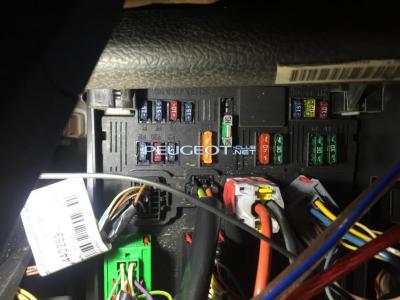

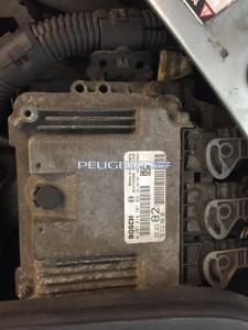

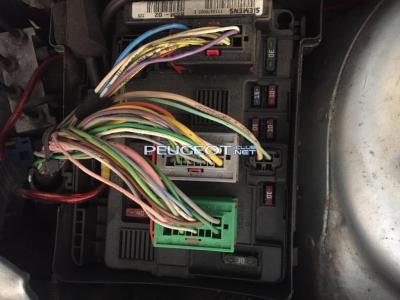

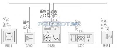

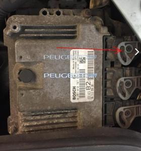

geck Опубликовано 21 мая, 2015 Опубликовано 21 мая, 2015 (изменено) geck, вот схема должна тебе подойти, левая часть от середины. контакт 3-4 на педали это как раз то чего у тебя нет. В эбу двигателя надо найти контакт Е4. Эбу - это какой блок ? куда подключать концевик ? Реально запарился в подключении понцевика педали тормоза.Помогите, нужен круиз-контроль ! Изменено 21 мая, 2015 пользователем geck
Кудрявый Опубликовано 21 мая, 2015 Опубликовано 21 мая, 2015 Эбу двигателя, должно быть в этом разъёме
Мартын Опубликовано 21 мая, 2015 Опубликовано 21 мая, 2015 Эбу - это какой блок ? куда подключать концевик ? Реально запарился в подключении понцевика педали тормоза. Помогите, нужен круиз-контроль ! Зачем вы его туда подключаете - он уже там подключен.Запрограммируете и пользуйтесь.
Кудрявый Опубликовано 21 мая, 2015 Опубликовано 21 мая, 2015 Grigorushka, у него второго контакта нет на тормозе, который в эбу уходит и проводки нет.
Мартын Опубликовано 21 мая, 2015 Опубликовано 21 мая, 2015 Эбу - это какой блок ? куда подключать концевик ? Реально запарился в подключении понцевика педали тормоза. Помогите, нужен круиз-контроль ! VIN?
Кудрявый Опубликовано 21 мая, 2015 Опубликовано 21 мая, 2015 , https://peugeot-lab.net/forum/topic/6894/page__st__40#entry98995
