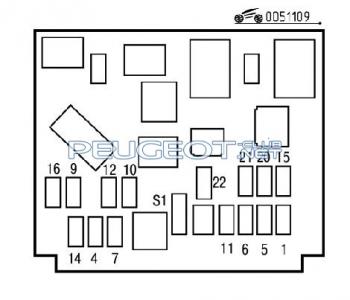

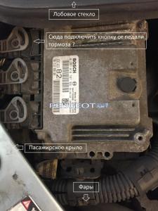

Кудрявый Опубликовано 25 мая, 2015 Опубликовано 25 мая, 2015 geck, походу я тебе не тот разъём указал, разъём нужен крайний но с другой стороны. Просто фотка перевёрнута.
geck Опубликовано 28 мая, 2015 Опубликовано 28 мая, 2015 (изменено) geck, походу я тебе не тот разъём указал, разъём нужен крайний но с другой стороны. Просто фотка перевёрнута. Как я понимая, два провода от свежепоставленной кнопки, надо провести к ЭБУ и подключить к 3 и 4 контакту ? На этот раз фотка не перевёрнута =) Изменено 28 мая, 2015 пользователем geck

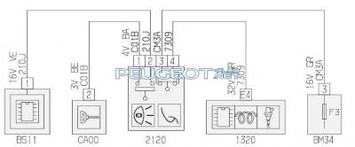

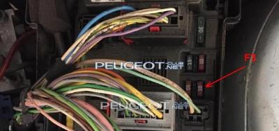

Кудрявый Опубликовано 29 мая, 2015 Опубликовано 29 мая, 2015 (изменено) geck, да в этом разъёме , контакт Е4.+12 вольт с F3 можно не тянуть, а взять с соседнего провода переключателя тормоза. У тебя к кнопке тормоза подходит 2 провода, на одном из них должно присутствовать +12V после замка зажигания, вот его и подключишь вместо провода с предохранителя F3. Изменено 29 мая, 2015 пользователем Кудрявый
geck Опубликовано 29 мая, 2015 Опубликовано 29 мая, 2015 geck, да в этом разъёме , контакт Е4.+12 вольт с F3 можно не тянуть, а взять с соседнего провода переключателя тормоза. У тебя к кнопке тормоза подходит 2 провода, на одном из них должно присутствовать +12V после замка зажигания, вот его и подключишь вместо провода с предохранителя F3. У меня первый вариант, так что предохранителя F3 я там вообще не нашёл, вчера весь вечер лазил =)

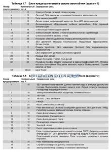

Кудрявый Опубликовано 30 мая, 2015 Опубликовано 30 мая, 2015 geck, как бы все предохранители у тебя есть.[Peugeot-Club.net] - предохр ВМ34.pdf[Peugeot-Club.net] - BM34.pdf

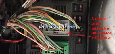

Кудрявый Опубликовано 30 мая, 2015 Опубликовано 30 мая, 2015 (изменено) Тут предохранитель F3 и разъём (серый) в котором 3 пин и есть +12вольт на кнопку для круиза. Можно протянуть от сюда провод, тогда будет как по схеме. Изменено 30 мая, 2015 пользователем Кудрявый

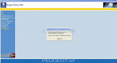

Dimkin67 Опубликовано 19 июля, 2015 Опубликовано 19 июля, 2015 (изменено) Други,здравствуйте! Вылечил свой свой шнурок и хотел довести до ума круиз,но при попытке зайти в телекодировки моторника выдаёт вот чтоУ кого мысли какие есть? Мне кажется софтину другую пробывать, а вам?Да,забыл добавить после этого РР-шка виснет наглухо,приходится комп перегружать,такое происходит на двух машинах:ноут и стационар в гараже.Версия РР одна на обоих машинах. Изменено 19 июля, 2015 пользователем Dimkin67
Dimkin67 Опубликовано 19 июля, 2015 Опубликовано 19 июля, 2015 Мне кажется софтину другую пробывать, а вам?Пока отбой-установил обнову,активировал всё заработало ,в моторник попал.Далее буду ковырять .

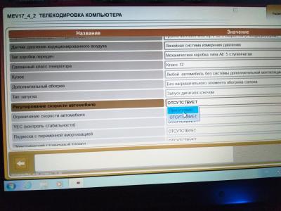

ARFX Опубликовано 29 августа, 2015 Опубликовано 29 августа, 2015 Сегодня день выдался на удивление удачным... отработал без напряга, успел решить другие вопросы, воскресил тачку тещи после перегрева и от уже поздним вечером мой Пыж тоже решил меня порадовать.... после очередных манипуляций заработал долгожданный круиз!!!!!! Счастью нет предела)))) все решилось достаточно просто: заново отключил круиз в движке и в бси. в телекодировке моторника меня насторожила строка о присутствии интеллектуального модуля (бси), где стоял вариант Отсутствует. С третьей попытки блок принял присутствие бси, после чего обучен дроссель и педаль. И заново включен круиз сначала в даижке, а потом в бси с последующим обучением. В общем с вариантом 1 (илиА) в бси все заработало без индикации. Вот такой злополучный косяк был с присутствием настройки бси в моторнике, на который раньше я не обращал внимание. Может кому пригодится!))

vovaaa Опубликовано 16 января, 2017 Опубликовано 16 января, 2017 здравствуйте! перечитал уже кучу форумов и так и не нашел ответа в своей ситуации, в bsi активировал круиз с ограничителем без проблем в двигателе ограничение скорости тоже и оно работает без проблем, а регулирование скорости пункт присутствует горит серым его никак не активировать, пробовал разные версии диагбокс и пробовал смену языка на анг. все без успешно, помогите пожалуйста что может быть не так
