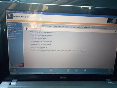

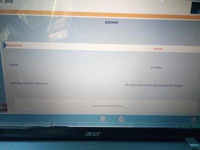

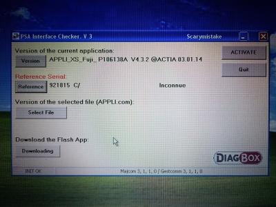

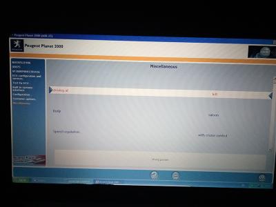

Alex7 Опубликовано 26 марта, 2019 Опубликовано 26 марта, 2019 406-й, 2001г., AL4, 2.0 RFN (EW10J4), газ - тросик. Сканер с Алиэкспресс, 921815C, 4.2.2., после установки Диагбокс 7.57 - 4.3.2.Виртуалка Oracle, Win XP SP3, 32bit. Запускаю Diagbox, в меню только 2 пункта: DiagTool и PP2000, вин определяется, вручную ввожу DAM.В РР2000 глобальный тест проходит нормально, всё видно, ошибки считываются и удаляются без проблем.Интеллектуальный сервисный модуль -> Конфигурация -> Опции клиента -> Разное -> Регулирование скорости: в русской версии - "ой круиз контроля при заводской сборке" (есть варианты "с круиз-контролем" и "без круиз-контроля", но после телекодирования, независимо от выбора, всё равно остаётся "ой круиз контроля при заводской сборке"); в английской версии - "with cruise control".Но! В калькуляторе двигателя нет пункта "телекодировка" ни в русской, ни в английской версии, т.е. там активировать круиз никак не могу(.Что посоветуете, как быть? P.S. При вводе вин от 407-го в Диагбоксе присутствуют 2 пункта - Diagbox и PPS.
Dimkin67 Опубликовано 27 марта, 2019 Опубликовано 27 марта, 2019 Ставь Рр2000 и пробуй.На твоей машине диагбокс не нужен.
Alex7 Опубликовано 28 марта, 2019 Опубликовано 28 марта, 2019 Ставь Рр2000 и пробуй.На твоей машине диагбокс не нужен.Ставил РР2000 v.25.01 и всё равно нет телекодировки в меню калькулятора двигателя... Прям засада какая-то.
Мартын Опубликовано 29 марта, 2019 Опубликовано 29 марта, 2019 Ставил РР2000 v.25.01 и всё равно нет телекодировки в меню калькулятора двигателя... Прям засада какая-то.А меню может просто и не быть на ваше системе впрыска.
Alex7 Опубликовано 29 марта, 2019 Опубликовано 29 марта, 2019 А меню может просто и не быть на ваше системе впрыска.У нас с Dimkin67 двигатели одинаковые, надо у него спросить.
