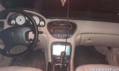

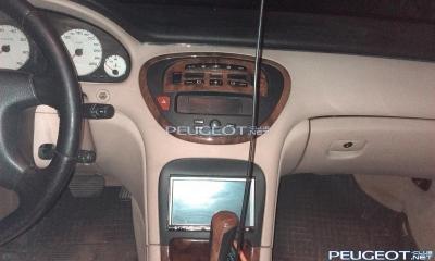

Zontik116rus Опубликовано 23 июля, 2013 Автор Опубликовано 23 июля, 2013 Теперь я буду ночами не спать ожидая ваших коментов. Вот как то так)))) Приборная доска от черной торпеды. А по поводу климата даже не знаю я эту машину 1,5 месяца назад купил....! 1
Arthur_King Опубликовано 23 июля, 2013 Опубликовано 23 июля, 2013 Чёткий самопал!!!но климак по уродски смотрится сверху, сугубо мое личное мнение, а так зачет тому кто запиливал всю эту тему 1
Тула607 Опубликовано 23 июля, 2013 Опубликовано 23 июля, 2013 Теперь я буду ночами не спать ожидая ваших коментов. Вот как то так)))) Приборная доска от черной торпеды. А по поводу климата даже не знаю я эту машину 1,5 месяца назад купил....!А как же "дутель" ? получается просто заглушили?
Zontik116rus Опубликовано 24 июля, 2013 Автор Опубликовано 24 июля, 2013 Дутель значит закрыли. Еще у меня под сиденьями три фишки с проводами которые выходят из пола и заходят в сиденье. Провод на датчик пристегнутого ремня отдельно, а кнопок подогрева сидении нет. Что это такое??
Сергей_607 Опубликовано 24 июля, 2013 Опубликовано 24 июля, 2013 А как же "дутель" ? получается просто заглушили? Наверно летом жарко , а зимой холодно ! А так конечно оригинально , но всётаки климат наверно должен быть внизу !
Zontik116rus Опубликовано 24 июля, 2013 Автор Опубликовано 24 июля, 2013 Пока не знаю что зимой будет. Будем надеяться на лучшее.

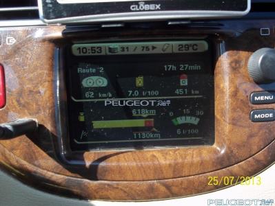

cfif150569 Опубликовано 18 августа, 2013 Опубликовано 18 августа, 2013 Пробывал ремонтировать, неполучилось. Поменял на цветной дорестайловский.
Тула607 Опубликовано 18 августа, 2013 Опубликовано 18 августа, 2013 Пробывал ремонтировать, неполучилось. Поменял на цветной дорестайловский. кинь фото
cfif150569 Опубликовано 19 августа, 2013 Опубликовано 19 августа, 2013 Фото некачественное, из того что было под рукой.
qwerty Опубликовано 20 августа, 2013 Опубликовано 20 августа, 2013 А слева usb что ли? как делал что к чему
cfif150569 Опубликовано 20 августа, 2013 Опубликовано 20 августа, 2013 А слева usb что ли? как делал что к чемуСлева от монитора вывел питание для навигатора. Брал от прикуривателя, через переходник с 12 на 5в, а в переднюю панельку впаял гнездо под юсб разъем. Крепление от навигатора переделал, теперь он висит на решотках воздуховода. А флешку под музыку вывел туда где раньше был телефон.
Тула607 Опубликовано 20 августа, 2013 Опубликовано 20 августа, 2013 Фото некачественное, из того что было под рукой.почёт!!! хочу! хочу! хочу!давай номера, вины и прочую приблуду по возможности, где брал, поставщиков.... весь расклад, если можно конечно же
cfif150569 Опубликовано 20 августа, 2013 Опубликовано 20 августа, 2013 Привезли из Польши за 300 дол комплект: екран, контроллер екрана, жгут проводов, пластик который вокруг екрана. Работы по монтажу-демонтажу было на пол дня. Подрулевой работает. Не работает компас и нави (выбросил вместе со штатным ченджером). Единственное что пришлось дорабатывать рамку. Оказалось что кнопка аварийки стоит в этом варианте немного со смещением.
