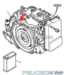

enzuk174 Опубликовано 2 августа, 2013 Автор Опубликовано 2 августа, 2013 В общем разбирал я насос, все почистил вроде клапан не пропускает,насос качает.Когда машину завожу насос качает,а если она не завелась с 1 раза , то 2 раз насос не качает.Я так понимаю насос сколько надо накачал и больше ему не надо. Теперь вот думаю может дело в датчике коленвала, т.к его снимали и он был обмотан весь в изоленте. Подскажите где находится датчик коленвала? и в чем еще возможна причина??
enzuk174 Опубликовано 5 августа, 2013 Автор Опубликовано 5 августа, 2013 еще заметил, когда менял свечи они были белые.Грешу на датчик коленвала, подскажите где он находится?
qwerty Опубликовано 8 августа, 2013 Опубликовано 8 августа, 2013 (изменено) на коробке Изменено 8 августа, 2013 пользователем qwerty
