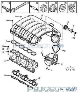

Фоток нет, поэтому расскажу по схеме:
1. Для удобства снимаем воздушную заслонку(№10) которая прикручена 4-я болтами(№7) там внутренный шестигранник, какой номер не помню..
2. Отсоединяем от заслонки все трубки.
3. Откручиваем впускной коллектор. Держится на 7 болтах, 2-х длинных (№11) и 5-и коротких (№9).
4. А дальше снимаем коллектор. На схеме видны крепления коллектора - в коллекторе отверсия с резиновыми прокладками (№3) а на двигателе пальцы (№4). Коллектор чуть-чуть приподнять со стороны где откручивали болты и сдвигаем влево - к правой стороне автомобиля.

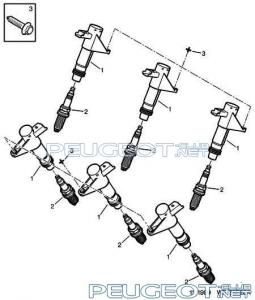

5. Теперь снимаем катушки, если не путаю держатся на обычном болту 8-ке каждая (№3 на рисунке ниже).
6. Меняем свечи.
7. Собираем все в обратном порядке.

снял заслонку, открутил 7 болтов коллектор сдвинуть не получается. Крепление 3,4 я понимаю откручивать не надо. В чем ошибка?
сзади коллектора еще датчик, с него снять разъем...
и еще, чтобы сдвинуть коллектор сначала надо немного приподнять переднюю часть, ту где 7 болтов, вверх, а потом уже сдвигать...
поменял свечи, почистил заслонку, причина в сгоревшей катушке.заказал новую. возможна ли починить неисправную? фото выложу в скором времени.
на 3.0 было 3 вида катушек. последний, и самый надежный, легко отличить по белой смоле наверху. думаю их не починить...
почистил заслонку, земенил свечи, катушку зажигания. в холод заводиться стал легче, но вибрации периодически появляются (на холостых). и шкала запаса хода показывает астрономические цифры
