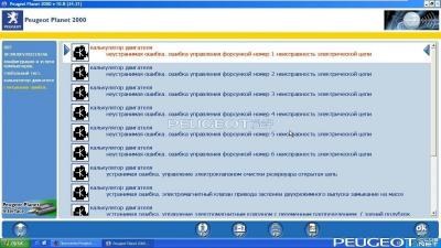

getmanov Опубликовано 27 июля, 2013 Опубликовано 27 июля, 2013 (изменено) Ребята выручайте, 607рестайл 3л. 211л.с. заводиться ок, работает минут 8 и глохнет, и не заводиться пока не остынет, просто крутит, но не заводиться. Поварачиваешь ключ зажигания бензонасос не включается, проходит какое то время после того как постоит остынет, снова заводиться и работает отлично как-будто ничего и не было, опять работает мин 8 и глохнет. Подключили комп, ошибок на два листа)). Вобщем сначала грешили на бензонасос, купили, поменяли, ничего не изменилось, дальше поменяли Датчик положения коленвала, т.к он на него тоже ругался, купили поменяли, дальше заменили Датчик давления в впускном коллекторе, ничего не меняется((, где то обрубает поступление питания что ли, может релюха какая, кто знает подскажите, буду вам благодарен). Кстати еще не понятная фигня, после диагностики скидывается время и дата на панели, с чего бы это не понятно. Изменено 27 июля, 2013 пользователем Vano

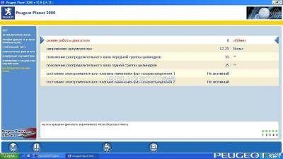

msconvert Опубликовано 28 июля, 2013 Опубликовано 28 июля, 2013 Мне кажется тут много лишних-старых ошибок(например несоответствие передачи коробки) .Предлагаю стереть ошибки на холодную,не заводя.Завести и определить ошибки заново.Стремным кажется показания оборотов--0--.на 3 скрине.Или двигатель не заведен?При целом датчике коленвала на заведенную должны быть значения.Не понятна ошибка ----электромагнитный клапан привода заслонки двухрежимного выпуска -------.Может есть возможность узнать номера ошибок.Трактовка ошибок в PP2000 не всегда правильна-корректна.

icechieff Опубликовано 29 июля, 2013 Опубликовано 29 июля, 2013 @msconvert, нет тут старых. Все стерто и скрин сделан после того как глохнет. Стремным кажется показания оборотов--0--.на 3 скрине.Или двигатель не заведен?Да, это показания без заведенного движка, в тот момент когда не заводилась. Если крутить стартером, то обороты появляются. Не понятна ошибка ----электромагнитный клапан привода заслонки двухрежимного выпуска -------.Может есть возможность узнать номера ошибок.Трактовка ошибок в PP2000 не всегда правильна-корректна. Как мне кажется - двухрежимный выпуск, это его задняя банка с заслонкой...
