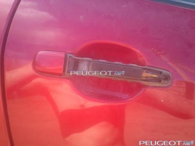

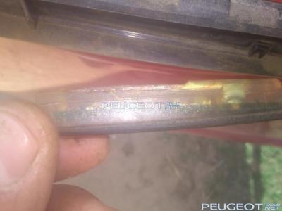

ИванКузнец Опубликовано 21 апреля, 2014 Опубликовано 21 апреля, 2014 Кто нибудь видел в живую датчик? меня интересует его ремонтопригодность... Кстати, скоро выложу его фото...
ИванКузнец Опубликовано 21 апреля, 2014 Опубликовано 21 апреля, 2014 датчик который сенсор ручки двери

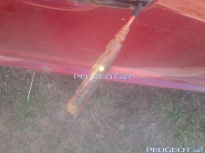

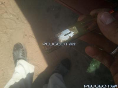

ИванКузнец Опубликовано 22 мая, 2014 Опубликовано 22 мая, 2014 Фото будет? ) такая же проблема ) еще бы номер детали для заказа ?неа, арт. не дам, но знаю што ручка в сборе стоит 3 тыр. у меня, кстати, заработало, но нужно немного доработать магнитный контур в датчике))
