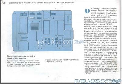

Может перегорел предохранитель? Где он находится,его номер? Пежо партнер 1.4 2008 г.в.
F3 - 10 ампер. Под капотом. Точнее не скажу, рисунок со схемой хренового качества ,ничего не разобрать...
ошибочка F14-10А))))была такая ерундовина...
