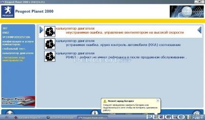

Nike7249 Опубликовано 31 июля, 2013 Автор Опубликовано 31 июля, 2013 а с остальными двумя что делать? Спасибо за ответы)

Nike7249 Опубликовано 31 июля, 2013 Автор Опубликовано 31 июля, 2013 третья ошибка как я понял это: Замыкание на + в цепи датчика уровня топливакак это устранить??? а что такое вторая ошибка мне не понятно, помогите!
AlexeyZ Опубликовано 31 июля, 2013 Опубликовано 31 июля, 2013 третья ошибка как я понял это: Замыкание на + в цепи датчика уровня топливакак это устранить??? а что такое вторая ошибка мне не понятно, помогите!Сотри их и всё.
Nike7249 Опубликовано 1 августа, 2013 Автор Опубликовано 1 августа, 2013 а смысл? чтоб потом опять появились? надо исправлять, а не стирать
Nike7249 Опубликовано 11 августа, 2013 Автор Опубликовано 11 августа, 2013 Парни ещё вопрос а как в PP-2000 изменить ну например холостой ход? или никак? и ещё ошибка скорости вентилятора так и не ушла, хотя я поменял блок управления посностью
AlexeyZ Опубликовано 12 августа, 2013 Опубликовано 12 августа, 2013 ошибка скорости вентилятора так и не ушла, хотя я поменял блок управления посностьюЕё надо стирать (сама не исчезает), и если будут работать обе скорости, то она больше не появиться. Запускаешь тест скоростей и смотришь есть они или нет. Бывает проводка мудрит.
