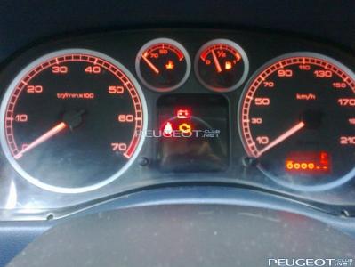

Новик Опубликовано 2 августа, 2013 Опубликовано 2 августа, 2013 1е ноль, 2ое положение акб. 3е положение стоп,маслёнка,чек,ремень,акб,ручник ну и т.д, 4е полож запуск ,всё тухнет(ну кроме там если ремень не прист.или ручник....)ремень тоже горит,а вот остального нету,что может быть????

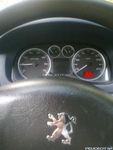

Диман77 Опубликовано 2 августа, 2013 Опубликовано 2 августа, 2013 Сделай 3 фотки, во 2,3,4. положении (а то тут без пузыря не разберёшься)
КЛОН Опубликовано 2 августа, 2013 Автор Опубликовано 2 августа, 2013 Я думаю что давление в норме сам масло менял с промывкой,только по чему то в видео по смене масла у него из фильтра в момент открутки крышки фильтра там почти небыло,а у меня где то на половину заполнен был,а когда должна гореть стоп??? да и как приборку снять????две спицы в низу приборной доски суешь и вытягиваеш но там ничего нет только плата и стрелки лутше не трогать в смысле не снимать а то могут обломится
Новик Опубликовано 2 августа, 2013 Опубликовано 2 августа, 2013 Как то так две спицы в низу приборной доски суешь и вытягиваеш но там ничего нет только плата и стрелки лутше не трогать в смысле не снимать а то могут обломитсяА что же мне делать с контрольными лампочками,

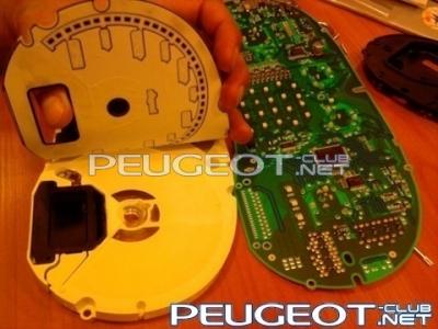

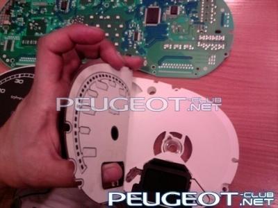

crows Опубликовано 3 августа, 2013 Опубликовано 3 августа, 2013 @Диман77, там диодные лампочки, видимо сгорели, они припаяны к самой микросхеме приборки, самому туда наверно лезть не стоит вот что я могу сказать новику
Диман77 Опубликовано 3 августа, 2013 Опубликовано 3 августа, 2013 Знаю что это не просто,но учится надо же, французы наверняка такой фигнёй не занимаются,а сразу панель меняют,да и официалы. Но когда живёшь у нас на родине,и ездишь на древнем 307м то значит бабло у тебя ограничено
Новик Опубликовано 3 августа, 2013 Опубликовано 3 августа, 2013 Припаять не проблема,есть человек с паяльником,а как не сломать при разборе и про стрелки какие то????да и диоды где взять такие?
Диман77 Опубликовано 3 августа, 2013 Опубликовано 3 августа, 2013 Припаять не проблема,есть человек с паяльником,а как не сломать при разборе и про стрелки какие то????да и диоды где взять такие? Да светодиоды там скорее всего стандартные ,(в любом радиомагазине,фонарике,и т.д есть) если дело конечно в них. А вот со стрелками??? я снимал токо на 10ке, датчик тахометра перепаивал ,всё прошло удачно.
Диман77 Опубликовано 3 августа, 2013 Опубликовано 3 августа, 2013 (изменено) Ага фотку нашёл, фик там они стандартные, квадратные что ли, и плата в 100 раз сложнее чем на тазах))))))) Изменено 3 августа, 2013 пользователем Диман77

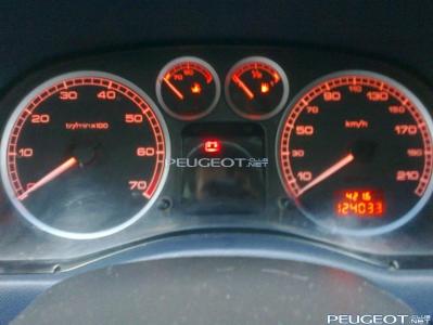

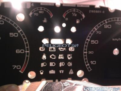

Новик Опубликовано 3 августа, 2013 Опубликовано 3 августа, 2013 Да уж,может по магазинам покататься где нибудь может есть,нужно ведь красные,и пару фоток для размышления на первом нет масленки
