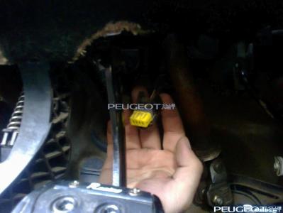

Новик Опубликовано 4 августа, 2013 Опубликовано 4 августа, 2013 привет!!!!сегодня немного возился с машинкой и обнаружил фишку,искал искал и не нашел от куда она,ПОДСКАЖИТЕ
Новик Опубликовано 4 августа, 2013 Опубликовано 4 августа, 2013 Не у кого предположений нет что ли?????
Новик Опубликовано 4 августа, 2013 Опубликовано 4 августа, 2013 У меня его нет,значит так должно быть????
AlexelA Опубликовано 4 августа, 2013 Опубликовано 4 августа, 2013 У меня его нет,значит так должно быть????У меня его тоже нет, а разъемы есть...
Диман77 Опубликовано 4 августа, 2013 Опубликовано 4 августа, 2013 Когда в калину магнитолу ставил, был счастлив от слова ,аудиоподготовка, А сдесь круизподготовка, во как
Новик Опубликовано 4 августа, 2013 Опубликовано 4 августа, 2013 Т.е общая проводка от экон класс и бизнес,

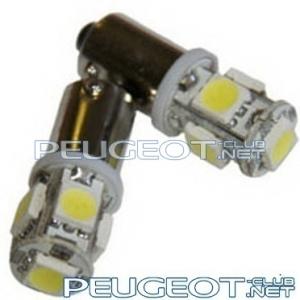

КЛОН Опубликовано 5 августа, 2013 Автор Опубликовано 5 августа, 2013 Как то так А что же мне делать с контрольными лампочками,под понелью две дырочки на фотке видно суешь в них два штыря по диаметру дырдочек и вытягиваешь понель и все
КЛОН Опубликовано 5 августа, 2013 Автор Опубликовано 5 августа, 2013 под понелью две дырочки на фотке видно суешь в них два штыря по диаметру дырдочек и вытягиваешь понель и все тоже думал что диоды перегорели приехал к электрикам у них тоже пыжик 307 они мне объяснили что зарядка и масло при повороте ключа не загораются. если будет неисправность только тогда. потомучто все контролирует компьютор.
Диман77 Опубликовано 5 августа, 2013 Опубликовано 5 августа, 2013 Как это не загораются)))) на мыло таких электриков)))))
crows Опубликовано 5 августа, 2013 Опубликовано 5 августа, 2013 @КЛОН, как раз таки они должны загораться на случай того что если лампочка перегорела
