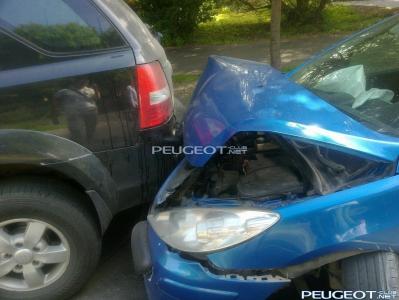

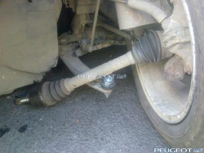

3BEPb Опубликовано 2 августа, 2013 Опубликовано 2 августа, 2013 поменял левую шаровую на пежо 307, проездил неделю примерно 600 км и слетела, да так, что колесо - конечно вывернуло, а машина врезалась в другую - припаркованную и морда у пежо сразу всмятку.По словам мастера надо было развал схождение сделать, как он и предупреждал - его вины нета если бы я сделал - более чем уверен сказал бы, что они и виноватыПомогите разобраться
skriper44 Опубликовано 3 августа, 2013 Опубликовано 3 августа, 2013 Причем здесь развал,он же регулируется наконечниками рулевых тяг,шаровая опора никак к развалу отношения не влияет,она жестко стоит,ее величина неменяема,если ставили в мастерской,то это их косяк,возможно,может просто ее не затянули,а может и вовсе не меняли,я так понял ты попал в аварию после того как в этом узле у тебя произвели замену шаровой?смело обращайся за помощью к адвокату,тут походу дела не твоя вина в случившимся,а да шаровую опору если ты в сервисе покупал еще лучше.
3BEPb Опубликовано 3 августа, 2013 Автор Опубликовано 3 августа, 2013 да запчасти их !я видел эту шаровую, т.к. внимательно разглядывал, когда колесо вырвало!она правда новая - она как буд то с резьбы слетела, но резьба присутствует и там, и там
dimon405 Опубликовано 3 августа, 2013 Опубликовано 3 августа, 2013 Вырвать на ровной дороге может только неприкрученную деталь. Схождение никак не влияет на крепкость конструкции.
icechieff Опубликовано 3 августа, 2013 Опубликовано 3 августа, 2013 схождение повлияет только на управляемость и жор резины... а развал ты мог сделать в любом другом месте... да и после замены шаровой развал не нужен, они не связаны.
ivan7793EA-3 Опубликовано 3 августа, 2013 Опубликовано 3 августа, 2013 вырвать там ничего не может, она просто напросто открутилась, её не зажали и она вроде там стопорится ,конечно же косяк мастера-ламастера.
Диман77 Опубликовано 3 августа, 2013 Опубликовано 3 августа, 2013 поменял левую шаровую на пежо 307, проездил неделю примерно 600 км и слетела, да так, что колесо - конечно вывернуло, а машина врезалась в другую - припаркованную и морда у пежо сразу всмятку.По словам мастера надо было развал схождение сделать, как он и предупреждал - его вины нета если бы я сделал - более чем уверен сказал бы, что они и виноватыПомогите разобраться Интересный случай))))) А фотки есть? покажи саму шаровую (откуда именно отрыв) если вина мастера то смело в суд.
icechieff Опубликовано 3 августа, 2013 Опубликовано 3 августа, 2013 она вроде там стопоритсяшаровая обычно просто эдакими засечками стопориться, стопудово мастер - олень. Очень хочу видеть этот сервис в нашем разделе с отзывами... Страна должна знать своих героев.

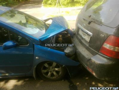

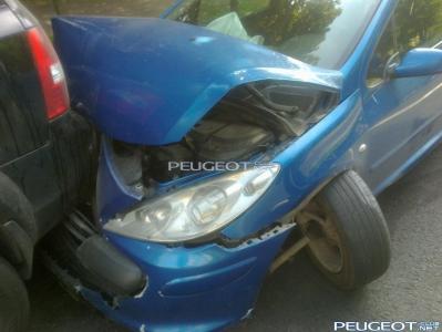

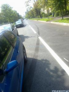

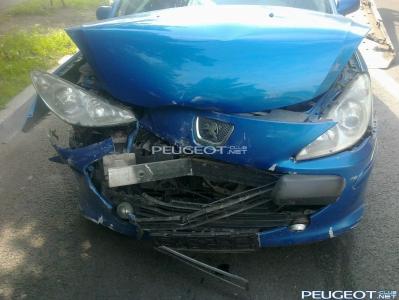

3BEPb Опубликовано 3 августа, 2013 Автор Опубликовано 3 августа, 2013 да там, особо не разгонишься...примерно 40км это 15 - 20 до перекрёстка,где надо пропускать всеха по тормозам вдарил - и чёт как то было без них,пытался вывернуть - но руль клинанул и в аккурат между двух машин, как припарковался - чётко,только КИА - не повезло (это кому ещё повезло)
Новик Опубликовано 3 августа, 2013 Опубликовано 3 августа, 2013 Такая диформация при 40 км/ч????Хотя там одна пластмасса
3BEPb Опубликовано 3 августа, 2013 Автор Опубликовано 3 августа, 2013 на КИА только бампер чуть поцарапался и на 1 см приподнялся вверх (а может и меньше - это видно на последней фото), наверно фаркоп выручил её

3BEPb Опубликовано 3 августа, 2013 Автор Опубликовано 3 августа, 2013 нет, она действительно открутилась, да и потом когда меня вызвали на разговор по этому поводу, мне показали как она вкручивается и выкручивается на диске
crows Опубликовано 3 августа, 2013 Опубликовано 3 августа, 2013 @3BEPb, а резьба целая и там и там да? это же вабще тупость!!!! шаровую не закрутить!
3BEPb Опубликовано 3 августа, 2013 Автор Опубликовано 3 августа, 2013 они мне показали, что законтрили её даже.и ссылаются на то, что там были громадные температуры(показывая насколько стал фиолетовым тот диск, куда она вкручивается), в результате чего она и выкрутилась, а громадные температуры были из-за не сделанного развал-схождения
