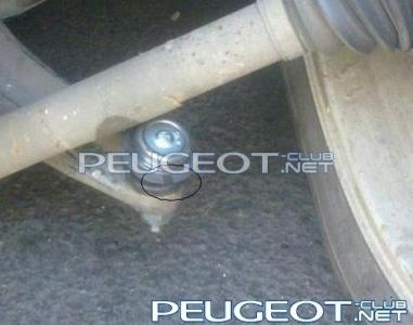

AlexeyZ Опубликовано 4 августа, 2013 Опубликовано 4 августа, 2013 поменял левую шаровую на пежо 307, проездил неделю примерно 600 км и слетела, да так, что колесо - конечно вывернуло, а машина врезалась в другую - припаркованную и морда у пежо сразу всмятку.По словам мастера надо было развал схождение сделать, как он и предупреждал - его вины нета если бы я сделал - более чем уверен сказал бы, что они и виноватыПомогите разобратьсяШаровая не законтрина была? да и вообще похожа на 406, а не 307.Сход-развал необязателен.
3BEPb Опубликовано 4 августа, 2013 Автор Опубликовано 4 августа, 2013 Шаровая не законтрина была? да и вообще похожа на 406, а не 307.Сход-развал необязателен.Они мне показали, что она была законтрина, уже вечером, когда вызвали на разговор

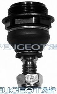

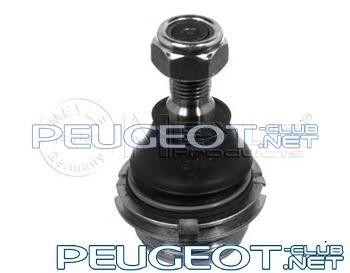

AlexeyZ Опубликовано 4 августа, 2013 Опубликовано 4 августа, 2013 (изменено) Должна стоять такаяа стоит Это шар от пежо 406 Такая стоит? Изменено 4 августа, 2013 пользователем AlexeyZ 2
3BEPb Опубликовано 4 августа, 2013 Автор Опубликовано 4 августа, 2013 (изменено) Да, именно такая и стоит, даже на фотке видно! Изменено 4 августа, 2013 пользователем 3BEPb
3BEPb Опубликовано 4 августа, 2013 Автор Опубликовано 4 августа, 2013 (изменено) а у них большая разница ?в роде по резьбе подходят...я конечно не мастер, но ведь не зря они разные тогда ? ! ! Изменено 4 августа, 2013 пользователем 3BEPb
AlexeyZ Опубликовано 4 августа, 2013 Опубликовано 4 августа, 2013 Посмотри что какая стоит с другой стороны. Они должны быть одинаковые. У нас в сервисе 406 шары на 307 не ставят))))
