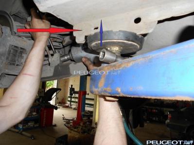

Тула607 Опубликовано 5 августа, 2013 Автор Опубликовано 5 августа, 2013 В 05.08.2013 в 06:31, GANSTER020 сказал: Дим, надо просто простучать через досточку кувалдой.. поставить на место ребро порога..Андрей, это само - собой, причем предварительно вытянуть вниз.Вмялась по направлению синей стрелки (на фото задняя часть, другой фотографии не нашел, но суть не меняется)Но боюсь вытяжки и выравнивания будет маловато для того что бы можно было домкратить (скажем, для снятия колеса). Сегодня возьму фотик и покажу саму проблему.
