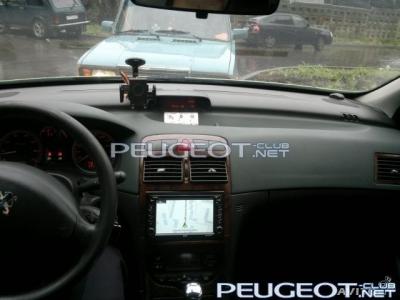

kopiemetatel Опубликовано 29 октября, 2013 Опубликовано 29 октября, 2013 я себе 2 DIN впихнул) мистери MDD-6270NV и все устраивает! правда с подрулевым так и не разобрался как соеденить) и без этого хорошо) • Широкоформатный сенсорный ЖК монитор размером 6.2'' • Совместимость со штатными кнопками управления на руле• GPS навигация• Совместимость с форматами: DVD/VCD/CD/CD-R/RW/DVD±R/RW/MP3/MPEG4• Воспроизведение WMA/JPEG файлов• Встроенный ТВ-тюнер: SECAM/PAL/NTSC• FM/AM/УКВ радиотюнер• Разъем для подключения USB• Разъем для карт памяти microSD• Полнофункциональный пульт ДУ• Четырехканальный линейный выход RCA• 2 видеовыхода• Вход для внешнего источника сигнала• Дополнительный аудиовход на передней панели• Видеовход для камеры заднего вида• Выход на сабвуфер• Максимальная выходная мощность 4 х 50 Вт ПО -Навител Навигатор:Высокодетализированные карты России в комплекте Трехмерная картография: трехмерные дорожные развязки и значимые объекты архитектуры Обширная база точек POI (АЗС, ГИБДД, рестораны, гостиницы, кинотеатры и т.д.) Мгновенная прокладка маршрутов любой сложности Бесплатные обновления карт и программ

kopiemetatel Опубликовано 4 ноября, 2013 Опубликовано 4 ноября, 2013 выпилил планку которая делила два отсека... потом поездил по мастерским установки магнитол, думал там чтот насоветуют дельное... но кто то либо отказывался либо чесали репу и говорили что тут очень сложно с крепежом, много работы...я решил все проще, благо есть запасы паролона и путем подбора разной толщины и жесткости завиксировал намертво... чуток рамка шире, было бы желание то можно и новую сделать, но мне как то влом) и так все устраивает.конечно если бы кто помог с подключением подрулевого, хотя тоже не кретично)
