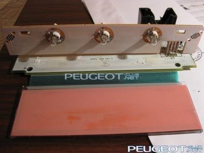

xared Опубликовано 22 августа, 2013 Опубликовано 22 августа, 2013 Даже не собирался ни чего путать. Если дисплей не горит совсем это шлейф, а если не горит подсветка это лампы, кстати вот двустрочный дисплей с разобранным корпусом. И кстати в 206 дисплеи на гибких шлейфах, а не на металорезиновых проводниках.
