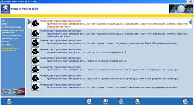

ARFX Опубликовано 11 июня, 2016 Опубликовано 11 июня, 2016 Чтобы не плодить темы, пишу здесь...))Товарищи, нужна помощь, знакомый купил 307 с мотором 2.0 RFN и есть следующая проблема: двигатель работает неустойчиво на ХХ, при нажатии на педаль даже без нагрузки есть провал, расход повышен, тяга ухудшилась (но иногда выстреливает как надо), редко, но может заглохнуть в движении. ошибки на скрине. Если ошибки стереть, то они сразу не проявляются, но со временем снова вылазят.Я в 2,0 сильно не углублялся, поэтому сам не могу определить с чего начать поиски неисправности. Надеюсь на помощь в направлении проверок и дополнительных диагностик! Спасибо!Часто бывает, что на холодную может работать нормально, и тяга нормальная, а как нагреется - опять такая же проблема
Dimkin67 Опубликовано 11 июня, 2016 Опубликовано 11 июня, 2016 @ARFX,смотри ДПКВ и его разъём, также на педаль ругается.Заслонку помыть не помешает,при тупняке помогает ну и адаптацию заслонки само собой.Пропуски это следствие .P.S. При вводе DAM ноль впереди можно не ставить
Мартын Опубликовано 11 июня, 2016 Опубликовано 11 июня, 2016 Чтобы не плодить темы, пишу здесь...))Товарищи, нужна помощь, знакомый купил 307 с мотором 2.0 RFN и есть следующая проблема: двигатель работает неустойчиво на ХХ, при нажатии на педаль даже без нагрузки есть провал, расход повышен, тяга ухудшилась (но иногда выстреливает как надо), редко, но может заглохнуть в движении. ошибки на скрине. Если ошибки стереть, то они сразу не проявляются, но со временем снова вылазят.Я в 2,0 сильно не углублялся, поэтому сам не могу определить с чего начать поиски неисправности. Надеюсь на помощь в направлении проверок и дополнительных диагностик! Спасибо!Часто бывает, что на холодную может работать нормально, и тяга нормальная, а как нагреется - опять такая же проблемаУдалить ошибки и потом работать по актуальным!
ARFX Опубликовано 11 июня, 2016 Опубликовано 11 июня, 2016 Удалить ошибки и потом работать по актуальным!Удалял, снова высыпаются. эти появились за 300 км. @ARFX,смотри ДПКВ и его разъём, также на педаль ругается.Заслонку помыть не помешает,при тупняке помогает ну и адаптацию заслонки само собой.Пропуски это следствие .P.S. При вводе DAM ноль впереди можно не ставить Датчик коленвала? не распредвала? грешил на катушку, но время заряда показывает нормальное... Педаль ругается это понятно, но в любом случае на троение и пропуски не будет влиять... Заслонка чистая, недавно ему чистили форсы и заслонку, но не знаю делали ли адаптацию...Ошибки сразу после сброса никакие не появляются. смутил угол опережения зажигания.. без кондишки 0-7 градусов, с кондишкой -6-0... Какова норма? Момент впрыска топлива 3,2 мс... по-моему многовато.. что скажете? По DAM спасибо) где-то вычитал, что надо 5 цифр))
Мартын Опубликовано 11 июня, 2016 Опубликовано 11 июня, 2016 Удалял, снова высыпаются. эти появились за 300 км. Датчик коленвала? не распредвала? грешил на катушку, но время заряда показывает нормальное... Педаль ругается это понятно, но в любом случае на троение и пропуски не будет влиять... Заслонка чистая, недавно ему чистили форсы и заслонку, но не знаю делали ли адаптацию...Ошибки сразу после сброса никакие не появляются. смутил угол опережения зажигания.. без кондишки 0-7 градусов, с кондишкой -6-0... Какова норма? Момент впрыска топлива 3,2 мс... по-моему многовато.. что скажете? По DAM спасибо) где-то вычитал, что надо 5 цифр))Действительно датчик первого цилиндра стоит на выпускном распреде - серого цвета.Как мыли форсы со съемом?Подсос старого кольца.Зажигание не обращайте внимание.Впрыск нормален и может опускаться до 2,7 при 95-98 С.
ARFX Опубликовано 11 июня, 2016 Опубликовано 11 июня, 2016 Действительно датчик первого цилиндра стоит на выпускном распреде - серого цвета.Как мыли форсы со съемом?Подсос старого кольца.Зажигание не обращайте внимание.Впрыск нормален и может опускаться до 2,7 при 95-98 С.Понял, спасибо!!Форсы мылись со съемом на стенде. кольца осматривали, визуально нормальные (понимаю, что не показатель). НО... проблема была ещё до чистки форс...Датчик стоит в районе первого цилиндра (со стороны кпп... правильно?), установлен вертикально.. он? сегодня снимал разъем, там чисто, окислов нет, пины на месте, провод прощупал сколько достал, нигде переломов и повреждений не нашел... По параметрам можно как-то проконтролировать работоспособность этого датчика? Я так понимаю. что если бы датчик не работал совсем, то ошибка была бы постоянная, а так она кратковременная, а троит мотор постоянно....
Мартын Опубликовано 12 июня, 2016 Опубликовано 12 июня, 2016 Да это он.Параметров его в диагностике нет.Дохнет сам датчик и на троение не влияет,а только на расход.После выключения зажигания становися кратковременной!А форсы оригинал стоят?
ARFX Опубликовано 12 июня, 2016 Опубликовано 12 июня, 2016 Да, форсы вроде никто не менял. единственное что было, это сахар в баке от добрых соседей))) бак вымыт, колба насоса в сборе заменена, форсы 2 раза чистились, рампа промывалась, топливопровод от бака промывался... но нестабильная работа была и до этого...10 тыс назад менялся ремень грм... может он перескочил...?! это в параметрах как-нибудь косвенно можно определить? и странно, что иногда она нормально стреляет, а иногда троит и тупит...
