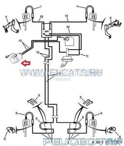

fas Опубликовано 15 августа, 2013 Опубликовано 15 августа, 2013 Была у меня похожая ситуация, после пробуксовки загоралось ЕСП,причина была в неисправном насосе предварительной подкачки,что под левым крылом,он просто вклинил, из за него сгорел блок ЕСП, Можно проверить - снять подкрылок,разъединить фишку, подать напряжение или с РР2000, есть такая функция.
Arthur_King Опубликовано 15 августа, 2013 Автор Опубликовано 15 августа, 2013 спасибо надо будет посмотреть, только вопрос, что за насос предварительной подкачки??
fas Опубликовано 15 августа, 2013 Опубликовано 15 августа, 2013 (изменено) спасибо надо будет посмотреть, только вопрос, что за насос предварительной подкачки??Стоит за левым передним колесом. От тормозного бачка идет зеленая трубка к нему. Изменено 15 августа, 2013 пользователем fas
