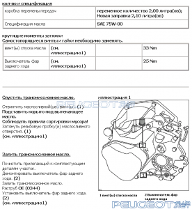

Василий Булгаков Опубликовано 15 августа, 2013 Опубликовано 15 августа, 2013 Как поменять масло в коробке ПЕЖО 207 KFU (ET3J4
V2oD2o Опубликовано 15 августа, 2013 Опубликовано 15 августа, 2013 Как поменять масло в коробке ПЕЖО 207 KFU (ET3J4 2

Саша_peugeot207 Опубликовано 19 февраля, 2017 Опубликовано 19 февраля, 2017 Помогите. Сколько масла надо лить в МКПП 1.4 hdi 68 л.с.Специалист мне сказал что до шруса, так как уровнемерного отверстия нет. В инете пишут надо 2 литра. А мне залили менее 1 литра. Говорит что масло заливается до шруса, а если залить больше то выдавит сальник.Как быть?
Саша_peugeot207 Опубликовано 19 февраля, 2017 Опубликовано 19 февраля, 2017 А как сальник на шрусе. Будет держать?
Мартын Опубликовано 19 февраля, 2017 Опубликовано 19 февраля, 2017 А как сальник на шрусе. Будет держать?У Вас было 2 литра!Как сальники держались?
