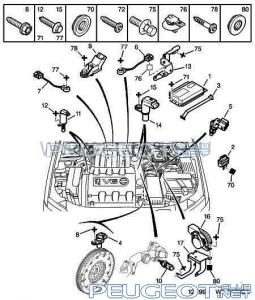

Тула607 Опубликовано 8 марта, 2014 Опубликовано 8 марта, 2014 катушка новая.все дело было именно в этом реле. поменял и все стало ок.на всякий случай)))) ткни меня мордой в эту релюху, где она находится? 1
Алексей73 Опубликовано 11 марта, 2014 Опубликовано 11 марта, 2014 сдвоенное реле, стоит под капотом, если стоять возле левого крыла, то левее мозгов. номер его 1920.70L на картинке под №2
Сергей_607 Опубликовано 11 марта, 2014 Опубликовано 11 марта, 2014 Это коробочка, куда предохранитель центральный вставляется?
Алексей73 Опубликовано 11 марта, 2014 Опубликовано 11 марта, 2014 Это коробочка, куда предохранитель центральный вставляется?нет. левее. там их три штуки рядом похожие друг на друга. 1
