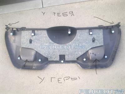

gera_s85 Опубликовано 30 августа, 2013 Опубликовано 30 августа, 2013 единственное с чем народ ошибся это с тем, что панель 1 прикручена саморезами. У меня на дорестайле она прикручена двумя саморезами)
crows Опубликовано 30 августа, 2013 Опубликовано 30 августа, 2013 @gera_s85, в нишах ручки для закрытия багажника?
gera_s85 Опубликовано 30 августа, 2013 Опубликовано 30 августа, 2013 (изменено) @gera_s85, в нишах ручки для закрытия багажника?Именно там Я думал во всех так(( Ошибочка вышла) Изменено 30 августа, 2013 пользователем gera_s85
LrG Опубликовано 30 августа, 2013 Автор Опубликовано 30 августа, 2013 (изменено) crows - у меня панель 1 вообще нигде саморезами не прикручивается, везде клипсы ))gera_s85 - выложи тогда фотку, как на твоей до рестайлинговой версии крепится панель 1p.s. Сейчас внесу корректировки в сообщение о панели 1 )) Изменено 30 августа, 2013 пользователем LrG
crows Опубликовано 30 августа, 2013 Опубликовано 30 августа, 2013 насколько я знаю у тебя должна быть прикручена на саморезы
gera_s85 Опубликовано 30 августа, 2013 Опубликовано 30 августа, 2013 gera_s85 - выложи тогда фотку, как на твоей до рестайлинговой версии крепится панель 1 Так я вообще тупанул, у меня то 307, а тема про 207, извиняйте)
LrG Опубликовано 30 августа, 2013 Автор Опубликовано 30 августа, 2013 (изменено) crows - Возможно что на боле топовых комплектациях а возможно, что на 307 )) они прикручиваются саморезами, но у меня там только защелки. Доберусь до панели крупным планом сфотографирую и выложу фотографию этого места ) Изменено 30 августа, 2013 пользователем LrG
crows Опубликовано 30 августа, 2013 Опубликовано 30 августа, 2013 @LrG, я кстати тоже могу ошибаться ))) наверно я говорю про 307 рестайл ))
