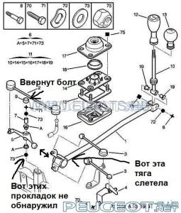

Когда лодку спустил, попытался включить переднюю передачу и понял что рычаг КПП болтается... под капотом обнаружил, что тяга, идущая от КПП слетела с кулисы, которая крепится на коробке. Немного подумав, просто накинул тягу обратно и продолжил ездить.
Понятно что тяга слетела из-за того что машину я перекосил хрен знает как, но смысл в том, что кулиса у меня закреплена болтом на 16, который ввернут в КПП и имеет вертикальный люфт сантима 2.
На магазине я глянул, там какие то сальники должны быть и прокладки. Народ поскажите, кулиса должна болтаться или нет?
Вероятно на прошлом ТО, я сервисменам сказал, что рычаг КПП имеет излишний ход, они наверное увидели, что все прокладки на кулисе износились, а новых запчастей скорее не оказалось - выкинули просто всё и мне ничего не сказали... уроды... Главное болт открутить не могу, уж и wd-шкой на холодную прыскал, всё равно никак.
