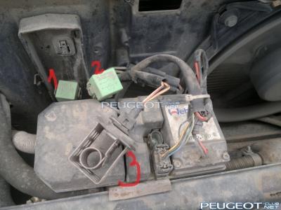

kopiemetatel Опубликовано 22 августа, 2013 Автор Опубликовано 22 августа, 2013 я вроде про термостат не спрашивал так вот проверить надо сначала, а потом балаган наводить.. + какое то расхождение:"включение и выключение климата никак не влияет""Также при включении кондея включается." так включается или нет? про термостат было сказано к общему сведению про климат говорилось в разных сообщениях и про разные вещи, что включение его никак не влияет на температуру, но вентилятор включается. и балаган здесь никто не разводит, ведь на мой взгляд вентилятор это маловероятная причина. и сегодня провел с ним тест.приехал в гараж, темп 90, он не работает, чуть постоял, температура поползла верх и он включился, но температура по прежнему растет, и скорость вращения на глаз и слух увеличилась. Решил снять бампер и посмотреть что там стоит.1 и 2 реле, 3-терморегулятор,так вот, при замыкании резистора напрямую ничего не происходит, вентилятор не крутится, но когда температура поднимается и вентилятор включается отключил терморегулятор, то крутиться перестал. при отключении 2го реле на малой скорости вентил отключается, при большой скорости (и температуре ) отключение 1го реле ведет к остановке лопастей.как я понимаю все в рабочем состоянии. повторюсь, поднимаю обороты до 2000 и через 10-15 секунд начинает опускаться температура, а потом и вентилятор отключается.

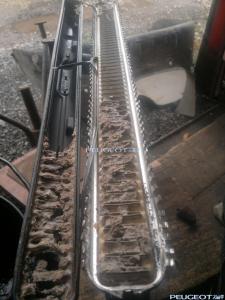

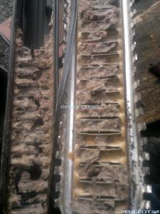

kopiemetatel Опубликовано 12 сентября, 2013 Автор Опубликовано 12 сентября, 2013 может у кого то будет подобное,как выяснилось, дело было в забитом радиаторе, средство ХАЙГИР для устранения течи радиатора не только течь устранила но и мешала нормальной циркуляции жидкости через радиатор, и поэтому не успевала остывать, но под оборотами и давлением продавливалась...выход был простой, купил новый радиатор и продул заодно радиатор кондея, как результат - температора доходит до 90, срабатывает термостат, температура падает до 80 и потом снова нагревается до 90, а дальше +-2 градуса колеблется... вот и покупай такие средства, они может для ТАЗов хороши, там трубки шире, а здесь очень маленькие... 1
kav-psk Опубликовано 12 сентября, 2013 Опубликовано 12 сентября, 2013 нет слов...одни эмоции от такой картины !!!
