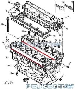

kopiemetatel Опубликовано 20 августа, 2013 Опубликовано 20 августа, 2013 Всем доброго дня, еще вопрос.перебрал двигатель, все отлично кроме одного но.на рисунке отметил плоскости откуда течет масло, это крышки которые дераж распредвалы. пока разбирал не заметил чтоб они как то были смазаны и подумал что просто намертво прикручиваются друг к другу, но после понял что ошибся, у официалов сказали что там необходимо спец смазкой промазывать, и что за работу 15 тыс возьмут)вот и вопрос, чем там надо смазывать? в каталоге ничего не указано((( Модификация 2.0 16VМодель двигателя RFN (EW10J4)

lev5429 Опубликовано 20 августа, 2013 Опубликовано 20 августа, 2013 как вариант такая http://www.nordtech.ru/Copaslip.htm
dimon405 Опубликовано 20 августа, 2013 Опубликовано 20 августа, 2013 Смазка там нужна только для первого пуска после переборки,чтобы не было сухого трения. Я при сборке просто поливаю моторным и не сразу завожу,а сначала прокручиваю стартером с выкручеными свечами чтобы масло подкачалось по всем каналам.
kopiemetatel Опубликовано 20 августа, 2013 Автор Опубликовано 20 августа, 2013 Смазка там нужна только для первого пуска после переборки,чтобы не было сухого трения. Я при сборке просто поливаю моторным и не сразу завожу,а сначала прокручиваю стартером с выкручеными свечами чтобы масло подкачалось по всем каналам.суть немножко в другом, не поверхности соприкосновения распредвалов и их "постелей", а сама крышка которая жержит распредвал с головкой блока соединяется, там просто ровные поверхности, ни прокладок нет, ни буртиков...

kav-psk Опубликовано 21 августа, 2013 Опубликовано 21 августа, 2013 что то многие кто отписался не посмотрели на саму картинку в самом первом посте, а lev5429 попал в точку (склоняюсь к его варианту-предложению)!...четко видно отмеченное место стыка ...там используется высокотемпературный герметик, kopiemetatel, ты же когда разбирал двс скорее всего и счищал его (герметик) оттуда...надо значит поискать хороший высокотемпературный!
kopiemetatel Опубликовано 21 августа, 2013 Автор Опубликовано 21 августа, 2013 что то многие кто отписался не посмотрели на саму картинку в самом первом посте, а lev5429 попал в точку (склоняюсь к его варианту-предложению)!...четко видно отмеченное место стыка ...там используется высокотемпературный герметик, kopiemetatel, ты же когда разбирал двс скорее всего и счищал его (герметик) оттуда...надо значит поискать хороший высокотемпературный!либо не помню, либо не заметил... как я понимаю там герметик должен быть такого состава чтоб тонкий слой образовал и не увеличивал зазор в системе газораспределения...Copaslip возможно как вариант, но надо поискать его еще)
kav-psk Опубликовано 21 августа, 2013 Опубликовано 21 августа, 2013 хм...ты прав...толстый слой категорически противопоказан на том стыке, но вот вспомнить бы при разборке было там что то или нет все таки!...я у себя смотрел так там у меня с наружи четко просматривался черный герметик ..похожий как масляный поддон герметизируется!...найти бы вот в аэрозоли чтоб было..как раз ляжет совсем тонкий слой !

V2oD2o Опубликовано 21 августа, 2013 Опубликовано 21 августа, 2013 да любой анаэробный герметик используй
icechieff Опубликовано 21 августа, 2013 Опубликовано 21 августа, 2013 Мне нравится ABRO Grey. Но смотрите на температуры, может Красный лучше...
V2oD2o Опубликовано 22 августа, 2013 Опубликовано 22 августа, 2013 Мне нравится ABRO Grey. Но смотрите на температуры, может Красный лучше... Ну или да, любой обычный, там нагрузок то особо нету чтоб морочится чем мазать
kopiemetatel Опубликовано 22 августа, 2013 Автор Опубликовано 22 августа, 2013 Ну или да, любой обычный, там нагрузок то особо нету чтоб морочится чем мазать дело не в нагрузках, а в том чтобы был какой то склеивающий тонкий слой, а ABRO Grey не ляжет тонким слоем. Антипригарная смазка Copaslip скорее всего подойдет, или какой нить фиксатор резьбы, надо поискать на просторах города...
