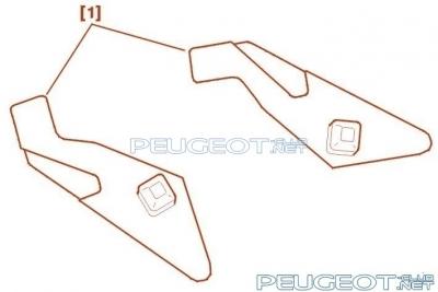

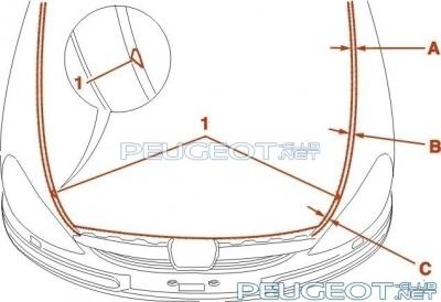

Специально приспособление:
1 - Регулировочные прокладки (реф. .1349-F)
Установка капота.

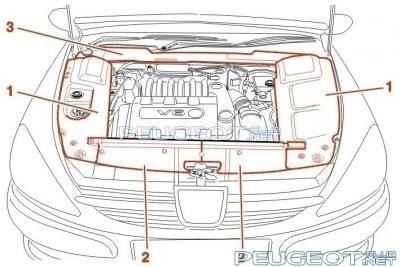

Снять:
  • (1) - декоративная накладка
  • (2) - верхние половинки облицовки радиатора
  • (3) - решетка радиатора перед ветровым стеклом

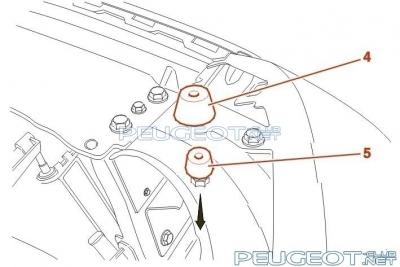

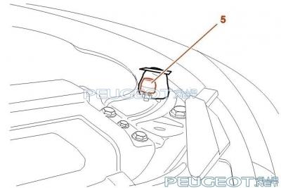

Освободить из фиксаторов упоры капота (4).
Отвернуть контргайку упора (5) и поставить упор в максимально низкое положение.

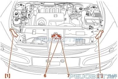

Провести тросы (1) через предназначенное для них отверстие и натянуть их.
Снять крепление (6).
Подвесить замок капота (7).
Со стороны каждого регулировочного упора (5) приклеить шарик с мастикой толщиной примерно 30 мм., и приклеить бумажку на внутреннюю поверхность шарика.

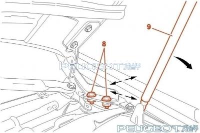

С каждой стороны отвернуть крепления (8), немного отпустить гайки, чтобы позволить отрегулировать капот.
Освободить из разъемов аммортизационные стойки капота (9) и откинуть их.
Закрыть капот, и дать ему опереться на упоры (1).
Отрегулировать положение капота.
Зазоры и выравнивание:
  • A = 3.28 +- 1.7 мм.
  • В = 2.3 +- 2 мм.
  • С = 2.3 +- 2.8 мм.
Открыть капот, затянуть крепления (8) и упоры (5).
Снятие капота.
Действовать в последовательности, обратной действиям при установке.
Отрегулировать запирание замка капота путем нескольких последовательных открываний и закрываний.
Проверить прижатие капота в закрытом состоянии, который должен всегда быть прижат.
Затяжка болтов (6) моментом 0.8 +- 0.2 дНм.
