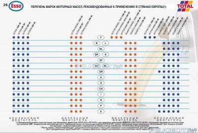

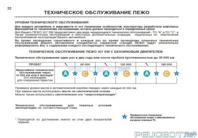

V2oD2o Опубликовано 12 сентября, 2013 Опубликовано 12 сентября, 2013 (изменено) Я как раз только и лью масло рекомендуемое производителем Total qwartz 9000 5w40, другое и не пробовал, просто вы сами сказали что мастер прав про полусинтетику, а в инструкции такой инфы нет, там написано что лить надо только синтетику на протяжении всего срока жизни двигателя, а так я вас услышал Правильно, только ТОТАЛ 5w40 !!! Отсканируйте пожалуйста свою техкнижку (сервисную) и рекомендацию из книжки по эксплуатации 307SW 1.6 (TU5JP4) - уверяю вас в ней черном по белому написано 10w40, полусинтетика Изменено 12 сентября, 2013 пользователем V2oD2o
Cooler-X7 Опубликовано 12 сентября, 2013 Опубликовано 12 сентября, 2013 Выкладываю страницы из инструкции где производитель указывает какое масло использовать, на схеме "Перечень моторных масел рекомендованных к применению в странах Европы" я вижу что производитель рекомендует масла и полусинтетическое и синтетическое, но на стр. "Техническое обслуживание написано что использовать синтетическое масло даже если двигатель с пробегом 180.000 км.". Также про жор масла где сообщили: Максимальный расход масла на 1000 км может составлять до 0,5л, необходимость долива масла в период между двумя его заменами является нормальной процедурой и не относится к разряду неисправностей.
V2oD2o Опубликовано 12 сентября, 2013 Опубликовано 12 сентября, 2013 на странице ТО - написано "на основе синтетических масел" - т.е. полусинтетика, а так же по желанию - "синтетическое" ну в общем как лили мы с тобой каждый свое - так и будем лить )да и в целом у меня по полусинтетике нареканий нет и жора масла нет => и поводов для беспокойства, тоже нет
