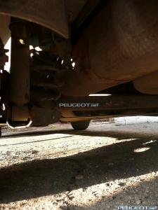

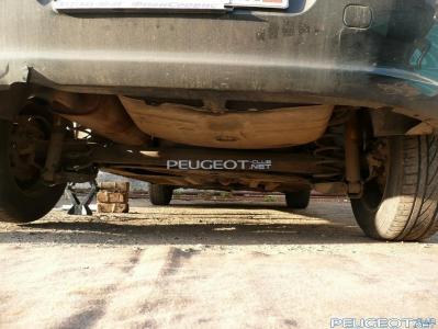

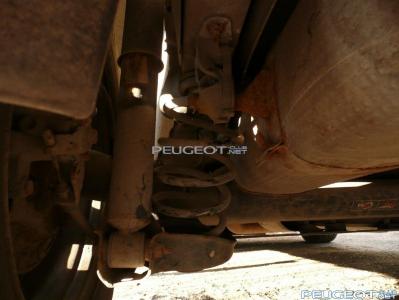

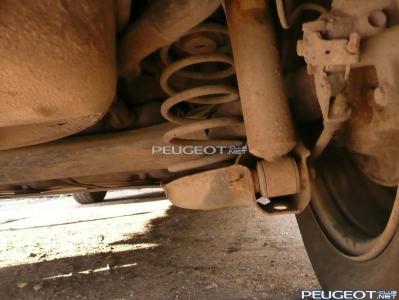

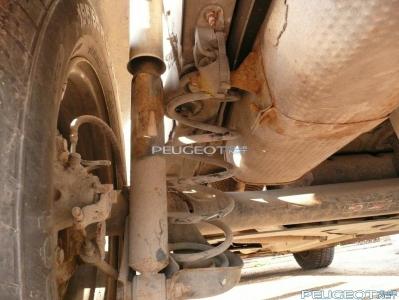

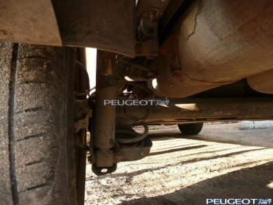

Sasha Опубликовано 26 августа, 2013 Опубликовано 26 августа, 2013 Проблемки две.1. На скорости, если проезжаешь какую нибудь впадину то сзади слышет удар. (в тот момент когда машина просаживается).2. Село 3 человека на заднее сидение и машина начала чем то чиркать. У всех так и как ее поднять можно?Сегодня залез под нее и увидел, что левая пружина стоит криво. Если смотреть сзади то низ пружины уходит вперед. Вот фото.Это в вывешенном состоянии:это вид обеих.это в опущенном виделеваяправаялевая Делимся мнениями. Что с пружиной? нормальноли, что просаживается так? как поднять?

icechieff Опубликовано 26 августа, 2013 Опубликовано 26 августа, 2013 Сань, а левуб пружину ты руками трогал? Или в том месте где она протера она о нижнюю опору цепляет?
Sasha Опубликовано 26 августа, 2013 Автор Опубликовано 26 августа, 2013 скорее всего под нагрузкой о крепежную ризинку глушителя терлась

dimon405 Опубликовано 26 августа, 2013 Опубликовано 26 августа, 2013 Мне кажется причина в сломаном нижнем витке или не правильно установленной пружине.

dimon405 Опубликовано 26 августа, 2013 Опубликовано 26 августа, 2013 Сравнение площадок справа и слева даст однозначный ответ.
