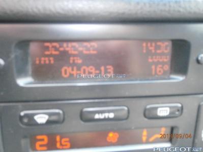

Паульс Опубликовано 1 сентября, 2013 Опубликовано 1 сентября, 2013 На БК не все пиксели горят, надо менять компьютер или можно как-то исправить?
kav-psk Опубликовано 1 сентября, 2013 Опубликовано 1 сентября, 2013 На БК не все пиксели горят, надо менять компьютер или можно как-то исправить?под словом компьютер имеется ввиду дисплей ?...нет рядом друзей у кого одолжить на проверку рабочий?

kav-psk Опубликовано 3 сентября, 2013 Опубликовано 3 сентября, 2013 , если отсеить блок управления климатом, впринципе любой)...сейчас какой у вас дисплей стоит широкий или узкий ?...просто только что покапавшись в сети увидел что они оказывается разные есть по шире экрана

AlexelA Опубликовано 4 сентября, 2013 Опубликовано 4 сентября, 2013 Дисплей типа В ("бэ"). Тип С ("цэ") ставился на авто в комплектации с навигацией..
Паульс Опубликовано 4 сентября, 2013 Автор Опубликовано 4 сентября, 2013 Как понять дисплей(бэ)и (цэ), где какой?
AlexelA Опубликовано 4 сентября, 2013 Опубликовано 4 сентября, 2013 У тебя дисплей типа В ("бэ").А вот тип С ("цэ"):

kventeen Опубликовано 16 сентября, 2013 Опубликовано 16 сентября, 2013 пиксели горят из за постоянной "высокой" температуры, после гдето часа езды дотроньтесь до экрана, для качества пикселей тех годов, такая ваеттемпература губительна и они потихоньку перегреваются один за одним... другой причины лично я не вижу! мой тоже уже ели показывает
Паульс Опубликовано 17 сентября, 2013 Автор Опубликовано 17 сентября, 2013 @kventeen, Выход, я так понял-замена!?
kventeen Опубликовано 18 сентября, 2013 Опубликовано 18 сентября, 2013 да, только замена... к счастью он меняется отдельно от бортовика! тоесть достаточно купить и ебей или на разборке... только вот найти еще надо
