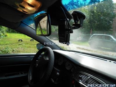

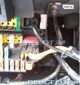

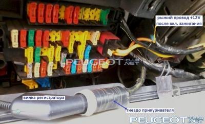

kav-psk Опубликовано 1 сентября, 2013 Опубликовано 1 сентября, 2013 Надоело мне постоянно включать вилку регистратора в прикуриватель, а иногда вообще забывал включать. Так как мой регистратор включается автоматически при подаче на него питания (полагаю и в других регистраторах тоже есть такое) решил это использовать, а именно освободить розетку прикуривателя от вилки регистратора и сделать чтоб при включении зажигания включался и регистратор.Материалы:-гофра для укладки кабеля-паяльник (со всем необходимым для пайки)-термоусадка-клемник на болт для массы-изолента-тестер-гнездо прикуривателя-клемная колодка для прикуривателя-кусочек тонкой резины для изоляции гнезда прикуривателя, можно использовать обрезок от старой велосипедной камеры. Провода от клемной колодки для прикуривателя укладываем в гофру, провод массы припаиваем к клеме на болт используем термоусадку для изоляции, плюсовой провод впаиваем к рыжему проводу (на нем +12В после включения зажигания). Гнездо прикуривателя оборачиваем в тонкую резину и все хорошо и аккуратно изолируем изолентой. В цепь +12В не стал ставить предохранитель, так как низкая нагрузка потребления видеорегистратора. Готовый вариант выглядет так:Сам регистратор установлен под самое зеркало заднего вида в салоне, провод до него уложил скрыто по левой стойке к потолку и далее по потолку к зеркалу.Как итог, штатное гнездо от прикуривателя свободно, садимся в машину запускаем двигатель и включается регистратор...в путь !!!p.s. обновил прошивку в регистраторе и изменил приветственную картинку при включении ...сори за качество 3

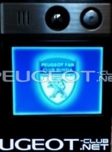

icechieff Опубликовано 3 сентября, 2013 Опубликовано 3 сентября, 2013 @crows, посмотри на последнюю картинку в первом посте. При загрузке - наш логотип)
