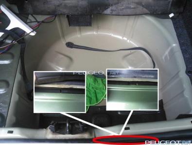

MNaktey Опубликовано 2 сентября, 2013 Опубликовано 2 сентября, 2013 Товарищи, помогайтеПолез тут запаску вынимать - вода. И не на донышке, а на 1/4 высоты запаски.Так как, я ее вынимал первый раз - подумал типа "ХЗ. С 2006 года накопилась" )).Давеча стал мыть - опять вода. Снял уплотнитель. Поправил чуть-чуть кузов. Попробовал мойкой - снова течет.Ковырялся-ковырялся и примерно нашел где течет.Подскажите как эта хрень называется и где посмотреть как бампер снимать.

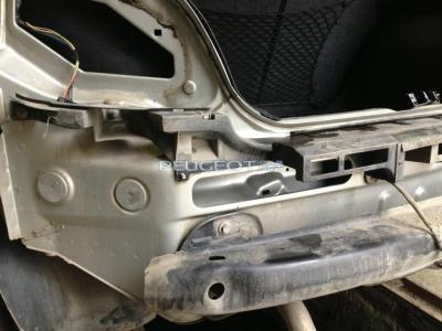

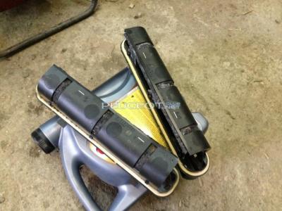

MNaktey Опубликовано 3 сентября, 2013 Автор Опубликовано 3 сентября, 2013 нашел причину!есть под бампером воздухоотводы вентиляции что-ли, не знаю как их правильно назвать. овальная фигня с обратным клапаном. так вот она у меня выпала из посадочного места. 1

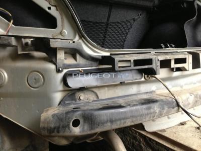

Fanta Опубликовано 7 сентября, 2013 Опубликовано 7 сентября, 2013 Проблема оказалась как и в первом случае вода затекала через воздухоотводы под бампером.

reaef Опубликовано 17 октября, 2013 Опубликовано 17 октября, 2013 (изменено) Поехал пылесосить машину перед зимой. Поднял запаску и увидел лёд((( Снял бампер, еле нашел эти клапана (привык видеть их по бокам авто, а тут сзади). Снял и понял, что дело в них (прокладка в местах протечек была чёрной). Промазал пожирнее герметиком и поставил обратно. Надеюсь, что избавился от воды. Посмотрим...Попутно посмотрел на прокладки между фарами и кузовом (еще один вариант протечки), протер фары и кузов и закрутил посильнее. PS Герметиком уже мазали до меня, но мало и местами. Так же "по пути" подкручиваю все гайки и болты, так везде куда лезет моя рука. Почти все поворачиваются (губительны наши дороги для французов )) Изменено 17 октября, 2013 пользователем reaef

akapi Опубликовано 23 сентября, 2015 Опубликовано 23 сентября, 2015 Сняли бампер, достали клапана, помыли, просушили, обильно намазали герметиком, поставили обратно.Ждем дождь. 1
KOPO6 Опубликовано 24 сентября, 2015 Опубликовано 24 сентября, 2015 Сняли бампер, достали клапана, помыли, просушили, обильно намазали герметиком, поставили обратно.Ждем дождь.я еще под фарами промазал герметиком больше воды не было 1
MNaktey Опубликовано 24 сентября, 2015 Автор Опубликовано 24 сентября, 2015 Сняли бампер, достали клапана, помыли, просушили, обильно намазали герметиком, поставили обратно.Ждем дождь.моей ошибкой было оторвать с них грязный войлок вместо помыть. надо разбирать вырезать и приделывать, а то все равно попадает вода
