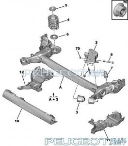

Василий Булгаков Опубликовано 2 сентября, 2013 Автор Опубликовано 2 сентября, 2013 я понимаю но есть ли такая возможности регулировка схода развала у меня ссади обычная балка стоит и все
Sasha Опубликовано 2 сентября, 2013 Опубликовано 2 сентября, 2013 обычная? без торсионов и всяких заморочек? если так - то скорее всего балка гнутая. если развал схождение не делается то больше там нечему.
rtype Опубликовано 3 сентября, 2013 Опубликовано 3 сентября, 2013 гадание на кофейной гуще не зачем, заезжаешь где делают сход развал и смотришь, если регулируется, то выставляешь, если нет, то начинаешь думать о замене.Как вариант но это мало, что у тебя как на мерсе или бмв отрицательный развал с одной стороны слишком большой, но это опять же не норма, да и развал на износ почти не влияет, а влияет схождение, поэтому на регулировочный стенд тебе дорога

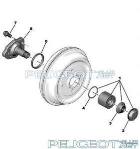

lev5429 Опубликовано 3 сентября, 2013 Опубликовано 3 сентября, 2013 какая регулировка, вы о чем? либо сайлентблоки в хлам, либо ступица кривая, либо ступичный подшипник разбит, больше вариантов нет, ну еще как вариант балка кривая, но это уже из области фантастики
