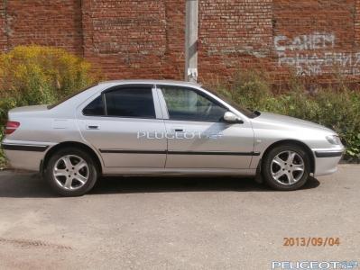

Паульс Опубликовано 6 сентября, 2013 Опубликовано 6 сентября, 2013 Всем привет! Такой вопрос; машину тянет в колею, на скорости от 90 до 120 по колее рыскает, после 130 почти ровно- руль будто наливается, где-то читал, что из-за размера резины. У меня летняя DANLOP 215\55\16. Какой размер будет устойчив к аквапланированию...например 205\60\16 ? Прошу ваши комментарии, ведь 406е хвалят за устойчивость
