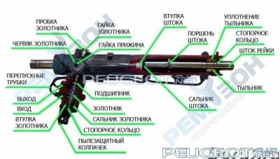

V2oD2o Опубликовано 6 сентября, 2013 Опубликовано 6 сентября, 2013 Сталкивались, перебирал рейкуЕе как бы закусывает местами? жижу давно меняли? насос гудит при повороте руля стоя на месте? пыльники сухие?

V2oD2o Опубликовано 6 сентября, 2013 Опубликовано 6 сентября, 2013 (изменено) Тогда все проще, надо перебирать уплотнения на распределительной шейке убились походу проверяй пыльники на предмет масляных пятен на картинке - золотник Изменено 6 сентября, 2013 пользователем V2oD2o
