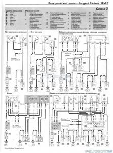

gen5807 Опубликовано 9 сентября, 2013 Автор Опубликовано 9 сентября, 2013 Согласно этой схемы, вроде и потеряться некуда, и подсветка номера тоже не горит. У меня Партнер 08г., самый простой, стеклоп,, кондея, АБС,- ничего нет. Есть подогрев сидений и корректор фар- все "навороты".
