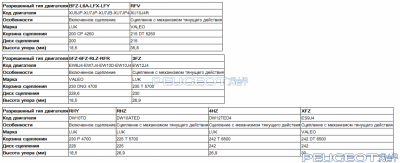

Дабы положить конец бесплодным/безрезультатным попыткам измерить крутизну/правильность производителя сцеплений с использованием воплей "а у меня с завода стояло...", привожу рекомендации производителя:
Вложение:
P.S. на языке аборигенов "тянущее" означает обратное, или тросовое сцепление, "включенное" означает прямое, или гидравлическое сцепление...

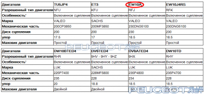

жаль моего EW10A нет...
...Хотя я, всё равно, буду Valeo ставить когда время придет)
Бинго! :)

2. Характеристики
2.1. Бензиновые двигатели
Тип двигателя EW7J4 EW10J4 EW12J4 ES9A
Тип коробки передач BE4R BE4R ML6C ML6C
Фрикционный диск сцепления VALEO 228XJ VALEO 228 S VALEO 228/810DS VALEO 242SH
Механизм сцепления VALEO 230DNG4700 VALEO 230DNG5100 VALEO 230DNG5300 VALEO 242DT6500
Тип маховика двигателя Простой маховик двигателя Упругий маховик
Тип сцепления Нажимное сцепление Вытяжное сцепление
2.2. Дизельные двигатели
Тип двигателя DV6TED4 DW10BTED4 DW10CTED4 DW12BTED4
Тип коробки передач BE4R ML6C ML6C ML6C
Фрикционный диск сцепления LUK 228 B / 810 DS LUK 235 810 DS LUK 242 810 DS LUK 242 810 DS
Механизм сцепления LUK 228
MF 5800 LUK 235
SAC 8200 LUK 242
SAC 8700 LUK 242
SAC 9800
Тип маховика двигателя Двойной маховик
Тип сцепления Нажимное сцепление Сцепление нажимного типа с системой компенсации износа
а это данные по CITROEN C5
2. Характеристики
Автомобиль 1.8i 16V 2.0i 16V 1.6 Hdi 16V 2.0 Hdi 16V
Двигателя EW7J4 EW10J4 DV6TED4 DW10BTED4
Механизм сцепления VALEO VALEO VALEO LUK
Реферанс 2 30 DNG 4700 230 DNG+ 5100 225 DNG 5450 235 P 7400
Диск сцепления VALEO V ALEO VALEO LUK
Наружный диаметр 228,6 мм 228,6 мм 225 мм 235 мм
Внутренний диаметр 155 мм 155 мм 150 мм 150 мм
Тип ступицы 11 R 10 X 11 R 14 X Демпфированная ступица отсутствует (*) Демпфированная ступица отсутствует (*)
Количество шлицов 18 18 18 18
Обшивка 810 DS 810 DS 810 DS 810 DS
упор SKF SKF SKF SKF
Высота 18,5 мм 18,5 мм
