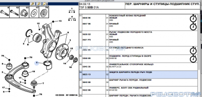

tavr Опубликовано 16 сентября, 2013 Опубликовано 16 сентября, 2013 вот только шарики поменял..пробег 50000 км...поставил АТЕ..пыж 307.......и защита у меня на шариках тоже стоит именно такая как на схеме

Роман Колосков Опубликовано 18 сентября, 2013 Автор Опубликовано 18 сентября, 2013 (изменено) Мне кажется автору темы нечем заняться, без причины подвеску перебирает.Народ зачастую не слышит как шаровые стучат у них, а тут слышит как пыльник шара о шток трётся. AlexeyZ Так по нормальному так и должно быть. Что мне любоваться на саленблоки спревшие, которые 8 лет на авто стоят. И наверное лучше всеж шаровые поменять, чем колесо отвалившееся бегать по дороге ловить. А при повороте рулем трение слышно отчетливо и любого нормального владельца это бы насторожило. Да и к тому же теперь и многие знают, что лучше поставить шитки на шаровые чтоб продлить их срок службы. И огромное спасибо yuricky, что он подсказал. А то бы пришлось через небольшой период времени опять шаровые менять. Изменено 18 сентября, 2013 пользователем Роман Колосков

yurick Опубликовано 20 сентября, 2013 Опубликовано 20 сентября, 2013 вот вы мусолите и мусолите ))да посмотрите шарнир куда хвост шаровой входит (при очередной замене )ведь наверняка посадочное место раздолблено ,а если так, то резина пыльника закусывается и при повороте срывается 2

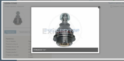

Диман77 Опубликовано 31 августа, 2015 Опубликовано 31 августа, 2015 Мужики посоветуйте шаровые, Lemforder или Stellox .( может кто хорошенько обкатал такие) ну или другие проверенные.
Диман77 Опубликовано 31 августа, 2015 Опубликовано 31 августа, 2015 только Lemferder или Sidem.Спасибо! а то полез сегодня привод менять а в шаровой тут.тук пора наверно под замену.
Диман77 Опубликовано 31 августа, 2015 Опубликовано 31 августа, 2015 Ребята ещё ткните носом если есть на форуме по замене шаровых, а то что то не въеду, (не разу не менял) на сайдем какие то риски, чем их крутить? и чем завёрнуты родные?
