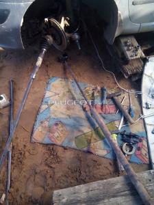

Диман77 Опубликовано 13 сентября, 2015 Опубликовано 13 сентября, 2015 Пацаны только не смейтесь!!!Менял шаровые и наконечники в деревне ( в полевых условиях) загрузил инструмент и попёр...Съёмники купил в тазомагазине 1) 250руб от 2108 -подходит идеально, без снятия тормозного ,2) 500руб- подошёл под рулевые наконечники, хотя можно и шаровые- только диск придётся снимать 3) головка на 41- 200руб мощёвая с отверстием пол лом (зато теперь свои) Менял один, безо всяких помощников. Привод подвязал верёвкой В общем после танцев с бубном, пришёл к выводу на фото , засунул старый привод в шлицы (не знаю уж какая там нагрузка на подшипник ) но с длинными рычагами срывается за секунду 1
